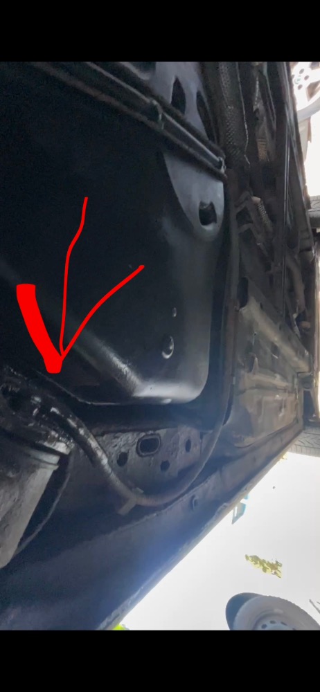

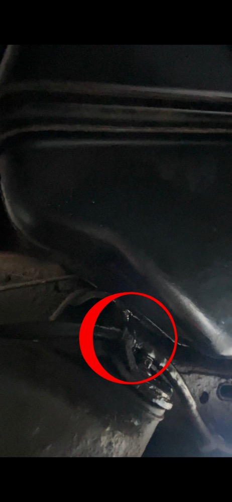

Zdravím chtěl bych poprosit o pomoc, mám auto Ford Fusion rok 2008 a dnes ráno jsem po cestě do práce, jsem musel náhle brzdit a cca 1,5 sekundy po sešlápnutí pedálu se pedál propadl skoro na podlahu a auto nebrzdilo. Závadu jsem našel hned, po levým prahem na straně řidiče u zadního kola mi kapala brzdová kapalina. Našel jsem i místo kde je to prasklé ale nemohu nikdy najít zda je ze spodu hadice nebo trubka. Nemá zde někdo zkušenost s výměnou ? V příloze přikládám foto kde je vidět to místo vypadá to na spoj. Zajímalo by mě jestli je možné si tu hadici/trubku vyměnit sám nebo musím do servisu. Hledal jsem ale hadice mi to moc nenabízelo spíš trubku ale trubka mi přijde moc dlouhá a vzhledem k zakřivení jsem takovou nenašel.Předem děkuji za odpovědi.

Vyměnit sám můžeš všechno, otázka je, co potřebuješ za nářadí a jestli ho máš, jestli si v pečlivosti věříš na brzdy a jsi ochotnej riskovat problémy.
Fusion nemám, ale podle dílů na internetu bych tipoval, že to bude hadice, trubky se obvykle prodávaj na délku, ale naohýbat si je musíš sám (jde to u rukou).
Případný problémy co hrozí jsou, že poškodíš trubky, na který budeš chytat tu hadici. A potom samotný odvzdušnění nemusí být zas tak jednoduchý, určitě musíš dávat pozor aby ti nevytekla brzdovka z ABS.
Já už jsem brzdy doma dělal a vlastně to vždycky dopadlo. Před odšroubováním jsem dolil brzdovku co to šlo a připravil jsem si nějaký ucpávky. Když jsem sundal hadice, tak jsem trubky zacpal aby netekly.

pokud je to hadice tak vyměnit asi není problém , pokud je to trubka tak se dá buď vyměnit celá , koupit v metráži a naohýbat podle vyndané a nalisovat konce , nejjednodušší se mi ale jeví opravit trubku výměnou poškozené části a propojit klasickou propojkou na brzdové trubky dle průměru ,
je to stejné jako šroubovací propojka na vodu , akorát krapet menší průměr
edit , ta propojka se musí dát na nezrezlou část brzdové trubky!
