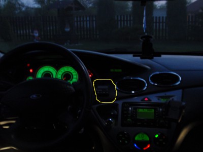

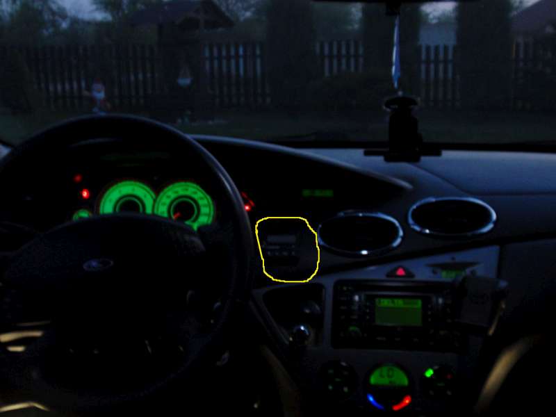

hozi11
Příspěvky: 59
Registrován: 15.04.2009 18:59
Bydliště: vitice
Re: Predehrev motoru u TDCI
Příspěvek od hozi11 » 11.01.2010 22:41
každy se bavíte o něčem jinym to na eletriku bude v zakladu a nezavyslí topení to asi těško stojí to raketu.Já ho mam a na palubce mam ovladani zapnu vypnu nebo naprogramju než jdu rano do prace a je vyhřaty krásně cely auto i motor stači sednout a jed
