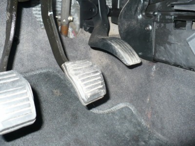

upravit pedáli, + si zvyknout + se řadí pod plným plynem,== vše, mám za sebou.vladka1 píše:jo, to jde taky pata plyn špička brzda. Ale plyn takhle nedáš plnej bez zadupnutí brzdy, aspoň já patu dopředu tolik před špičku vysunout nedokážu, takovej jogín nejsem
Taky jde pravé pata brzda špička plyn a levá spojka (náhrada ručky při rozjetí do kopce)
+ plyn, se ovládá bokem nártu. takto, mám já, když chci blbnout.
