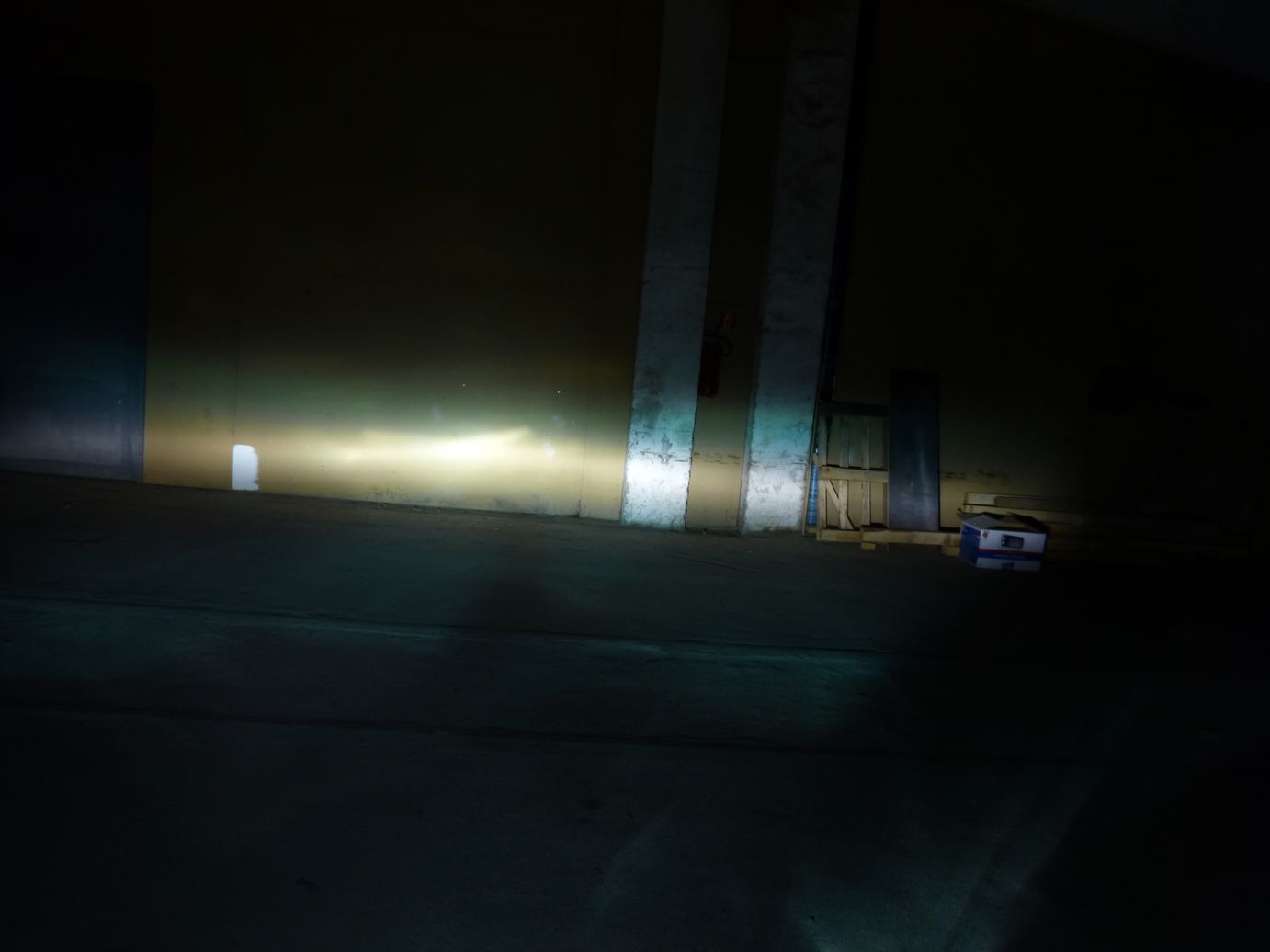

Priklad 1:
Opel Corsa, halogenove svetla so sosovkou.
Majitel sa stazoval na zlu svietivost svetiel a zlu viditelnost v noci.

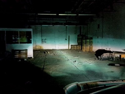

Zistil som, ze boli osadene ziarovky H7 Osram Cool blue. Navyse boli zle zasadene v patici. A svetla su znacne zaspinene (zvnutra). Jednak krycie sklo, jednak sosovka. Do laveho pravdepodobne v minulosti tieklo.
Zle osadenie bolo sposobene aj zle vyriesenym uchytenim ziarovky v patici (vyrobca). To spolu s vacsou hlbkou svetla (sosovkove) v kombinacii s vnutornym riesenim priestoru pod kapotou (malo miesta za svetlom na vymenu) sposobilo, ze ich zle osadil, na co neprisli ani v servise. Od vyrobcu odporucany postup vymeny ziaroviek je vytiahnutie celych svetiel von, lenze pred tym treba dat dole cely predny narazik, masku a podbehy.
Mnou navrhnute riesenie:
1, spravne osadenie ziaroviek
2, vymena za Osram Night breaker
3, vycistenie svetiel
Nasledujuce fotky su fotene kvalitnejsim fotakom v rezime plny manual, s dvomi roznymi nastaveniami clony a uzavierky (samozrejme vzdy rovnake medzi parmi). Fotene za dedinou, za uplnej tmy. Svieti iba pravy, lavy reflektor zakryty - kvoli otrasnemu pristupu do laveho reflektoru a problematickemu prehadzovaniu ziaroviek v noci na ceste.
Najprv zle osadena ziarovka, Cool blue.
Jasne viditelne, ze svieti len pred autom, kde je prepaleny bod a vo vacsej vzdialenosti tma.
Na porovnanie s dobre osadenymi Cool blue:
A tu je jasne vidiet rozdiel s Philips Extreme vision (Ostam Night breaker je +- rovnaky).
Tu je jasny priklad toho, ako zle svietia modre ziarovky. Aj ked su pouzite kvalitnejsie, znackove. S roznymi lacnymi tuningovymi, a modrejsimi, by bol rozdiel priepastnejsi.

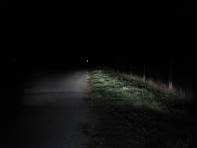

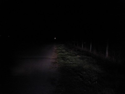

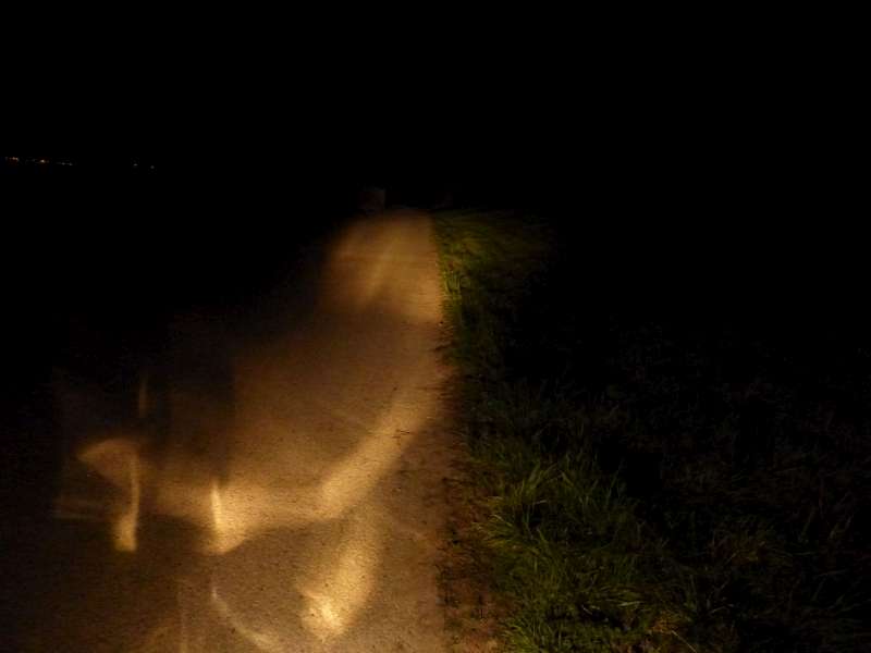

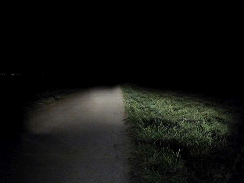

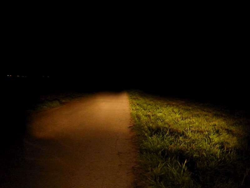

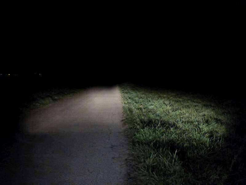

Prvy par fotiek je foteny na ucelovej komunikacii veducej cez pole popri hradzi. Nastevenie fotaku ISO 1600, 2.8, 1/10s, najprv auto vyvazenie bielej a potom denne svetlo. Priznam sa, ze tu som mal tlmenne trosku sklopene. Porovnanie svietivosti to ale neovplyvni.
Tretia fotka (iba pri H7) je fotena popri plote z betonovych stlpikov, v pozadi svieti znacka a vpravo je za plotom vidiet chatku a auta. Nastavenie fotaku ISO 1600, 2.8, 1/20s, auto vyvazenie bielej.
Fotene pri zdvihnutej kapote, na pravej strane, presne v mieste ako zacina vyrez pre svetlo (cca 140cm nad zemou).
Na zaciatok kontrolna:

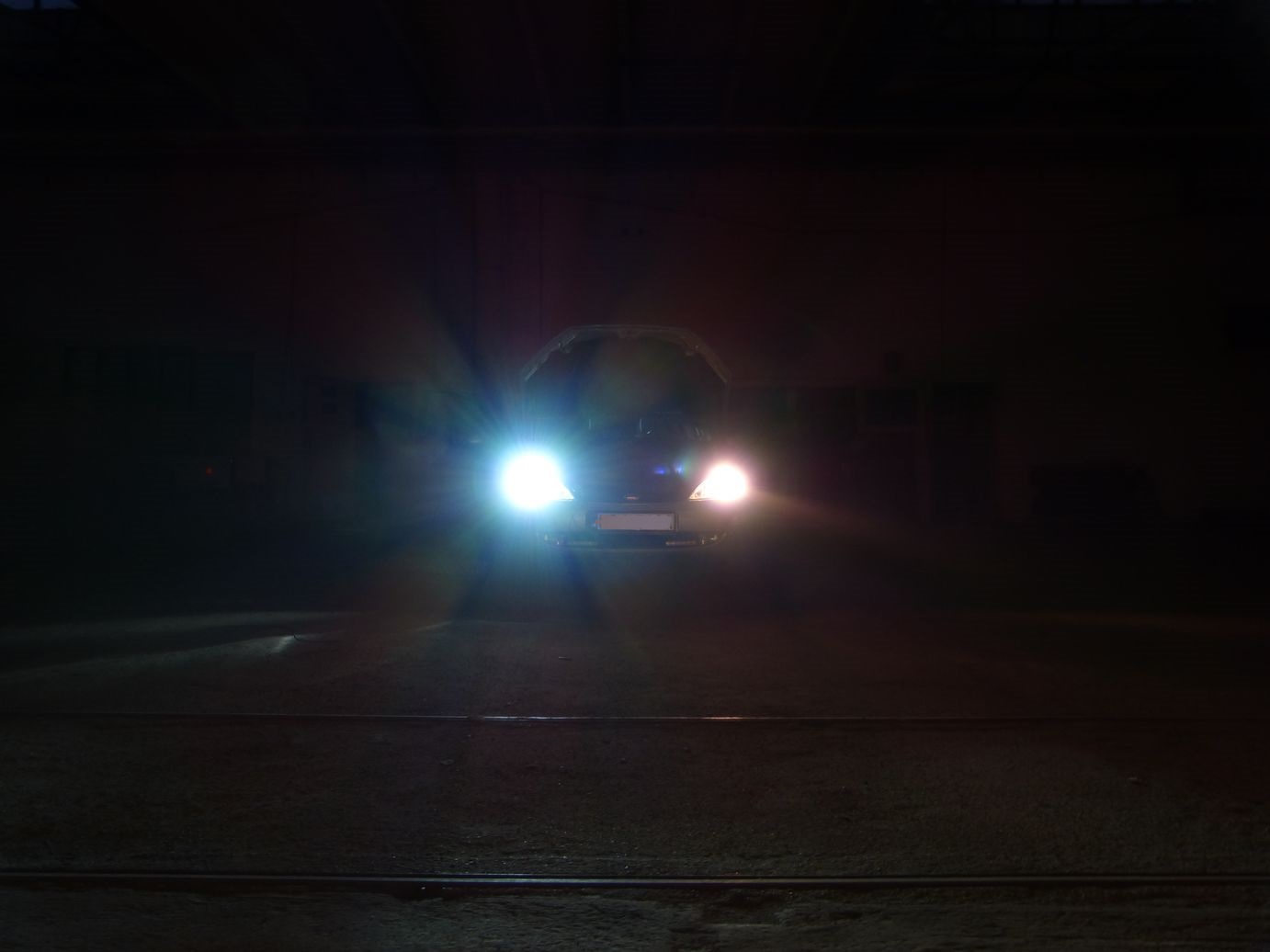

Pre predstavu, ako to vyzera s OBOMA tlmennymi H7 X-treme Vision:
A H7 X-treme Vision plus dialkove H1 Night Breaker:
Ten svetelny obrazec vpredu vyzera takto fakt divne. Z pozicie vodica je to vsetko OK :)

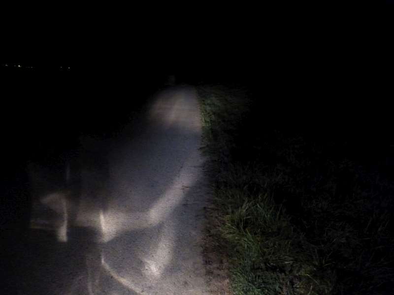

Teraz teda uz iba prave svetlo.Zacneme s dialkovymi H1. Zucastneni:
Philips obycajne, Osram Night Breaker, Osram Cool Blue
H1 Philips obycajna:
H1 Osram Night Breaker:

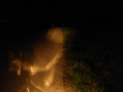

H1 Osram Cool Blue:
Na fotkach nie je vidiet az tak velky rozdiel medzi Night breaker a Cool Blue - i ked Night breaker produkuje viditelne viac svetla. Ja zodpovedne prehlasujem ze vymena dialkovych z Cool blue na Night breaker je jasne viditelna okom (bol som az prekvapeny) a Night breakery su ovela ovela lepsie. Vidim podstatne dalej a kraje cesty nie su so sivym nadychom (vysvetlene vyssie, v teorii). Pred tou vymenou som spekuloval s pridavnymi dialkovymi (zistoval som co a ako dorobit, lebo sa mi to zdalo slabe). Teraz uz nie je treba :) Vymenou H7 Nigtbreaker -> Xtreme Vision som az tak nadseny nebol, vid nizsie.

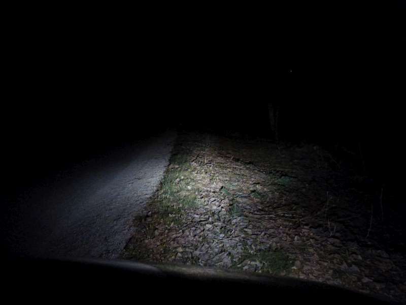

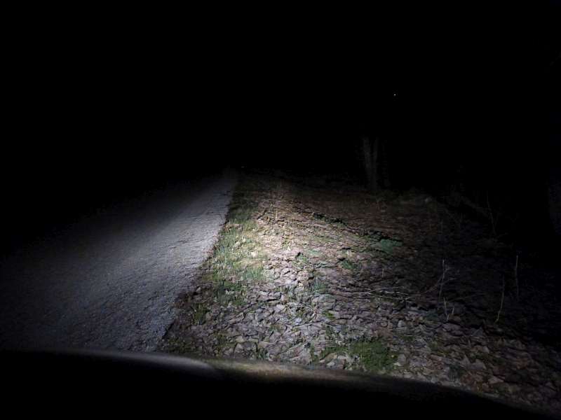

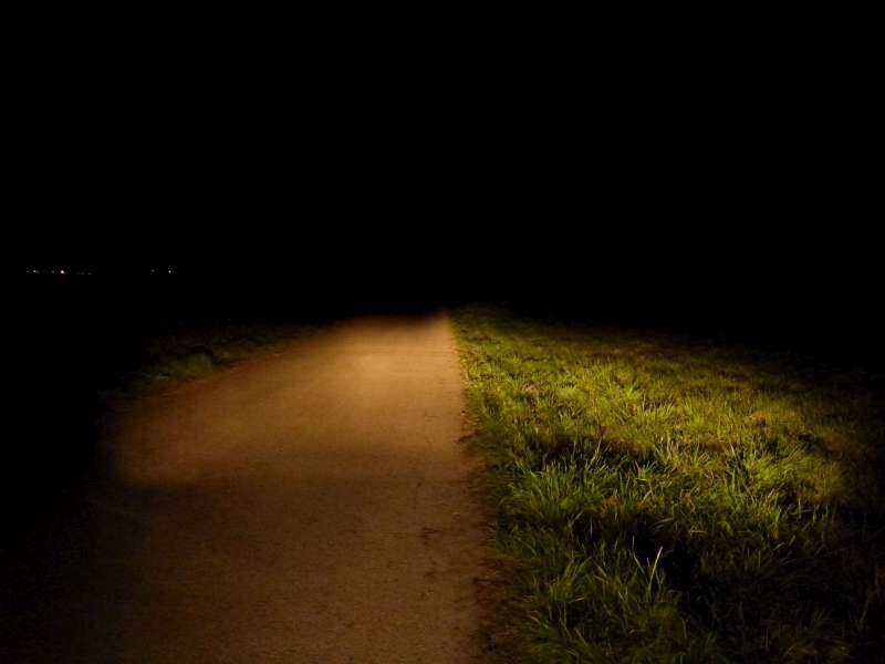

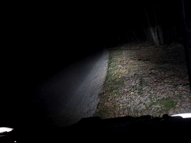

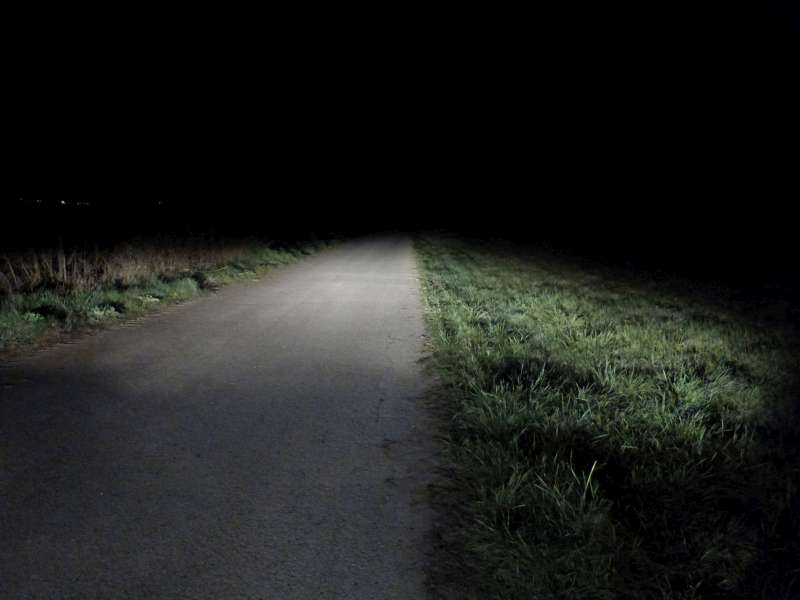

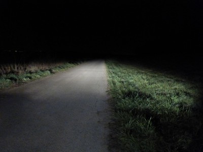

Pokracujeme duelom H7:
Osram obycajne, Osram Night Breaker, Philips X-treme Vision, Qlux 6500K tuningova modra. Druha a tretia (podciarknute) by mali byt to najlepsie, co sa da zohnat (v ramci homologizacie). Posledna menovana sem nevosla, najdete ju o par prispevkov nizsie.
Zaciname obycajnymi H7 Osramkami:

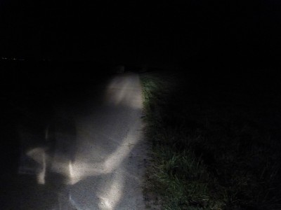

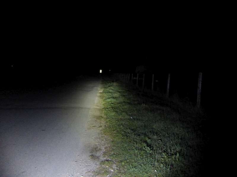

H7 Osram Night Breaker:

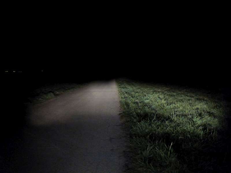

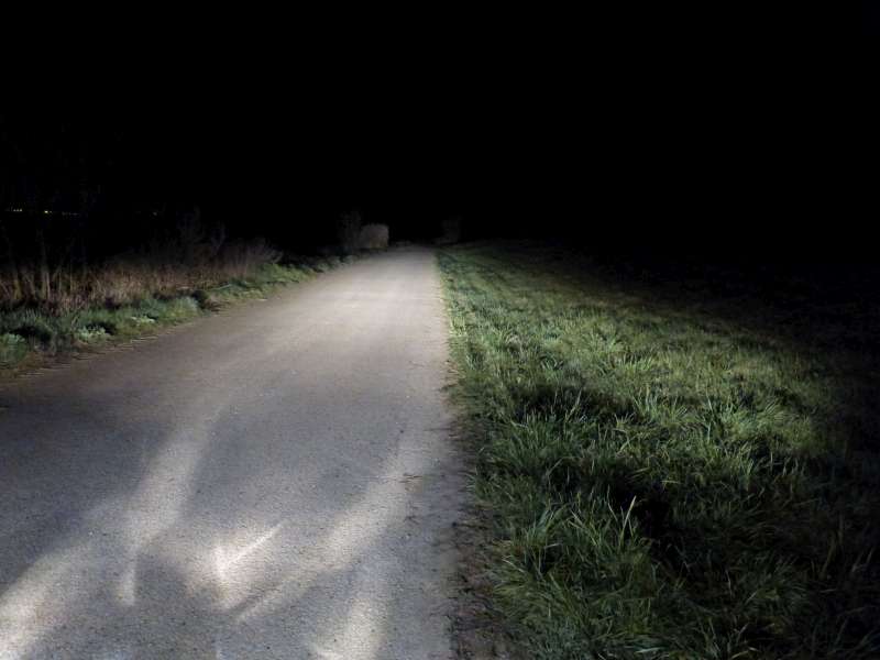

A Philips X-treme Vision:

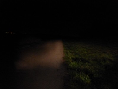

Pred tym som jazdil s H7 Night Breakermi. Vymenu za X-treme Vision som si nevsimol (aj ked na internete tvrdili nieco ine). Takmer dvojnasobna cena za X-treme Vision sa vobec neoplati, a podla fotiek dokonca svietia menej. Takze ja odporucam H7 Night Breakery.

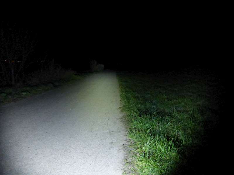

Pokracovanie duelu H7. Este nam zostala tuningova modra a LED lampa.
Bude to zaujimave:

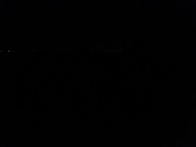

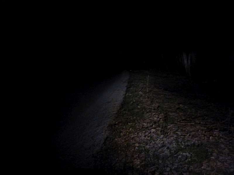

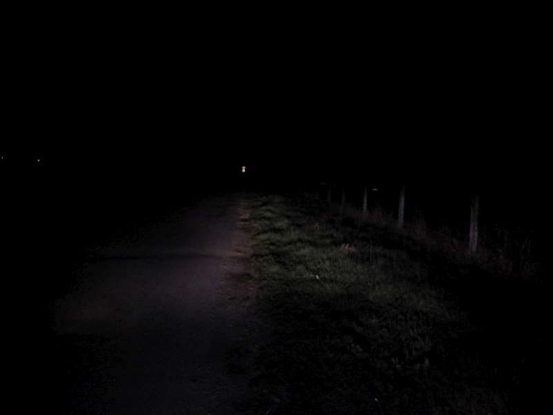

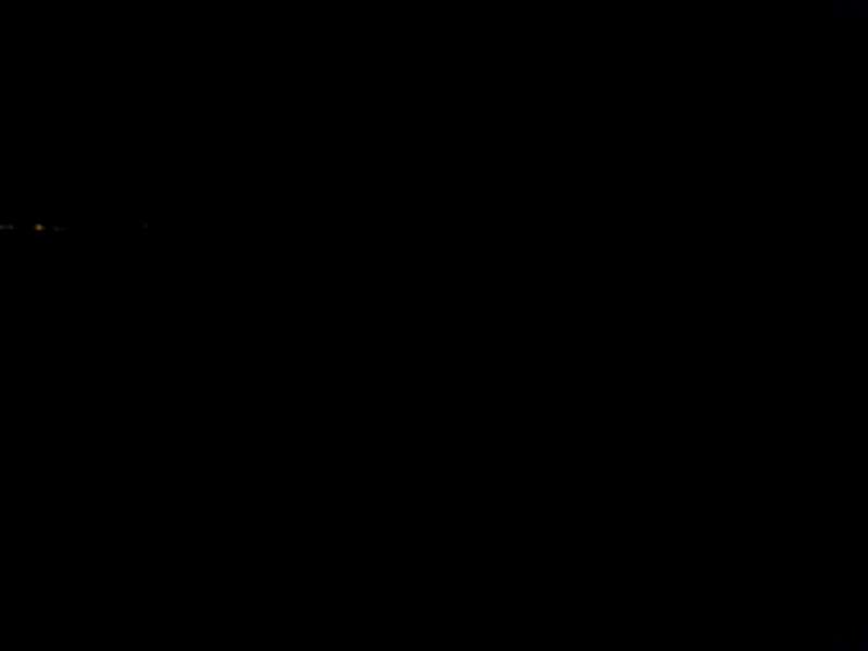

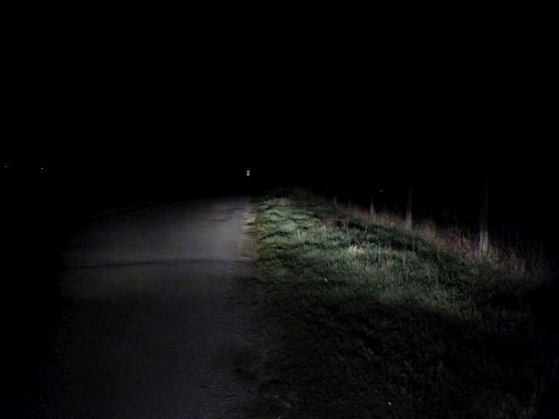

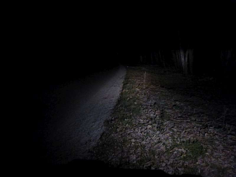

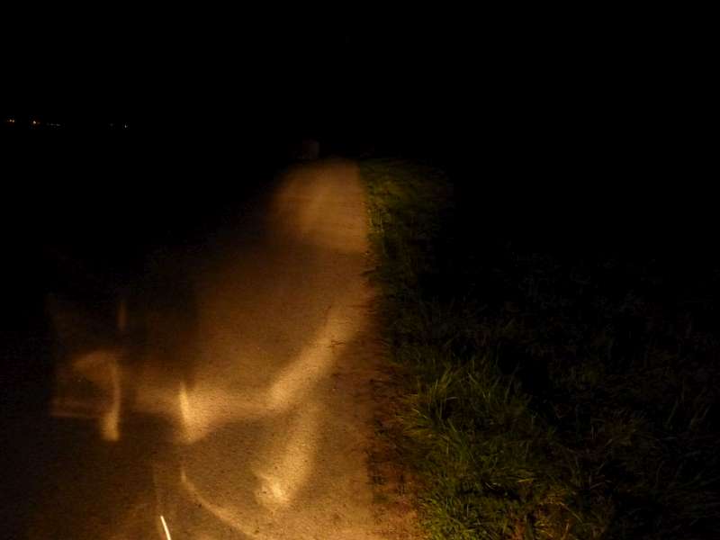

H7 Qlux tuningova modra:

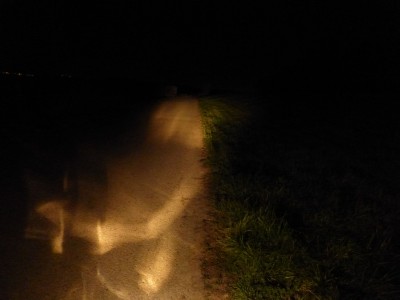

Nie, nerobim si srandu. Nastavenie fotaku je to iste. Porovnajte si to s ostatnymi vyssie. Naozaj to svieti takto otrasne. Bolo to vidiet hned ako som zapol svetla.
Tato ziarovka svietila velmi slabo. Jazdu s nou by som oznacil za samovrazdu. Dosvit nie je pre rychlost >70km/h dostatocny. A este horsie, ak niekto oslepuje oproti. Opat potvrdene, ze modre halogenove ziarovky svietia zle. A cim su modrejsie, tym horsie.

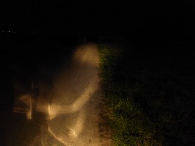

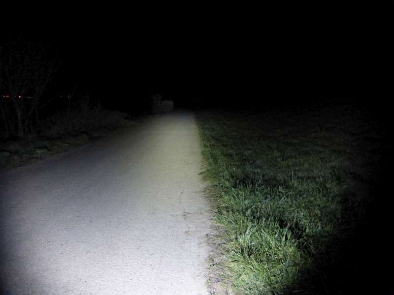

A dve taketo babatka nosim na bicykli. Toto je fotene na najvyssom vykone, ma to samozrejme aj slabsie.
Takze vitazom sa stava... s prihliadnutim na svietivost, spotrebu, velkost a teplotu bielej... LED lampa na 18650 LiIonky, s 3x XM-L T6 diodami :D

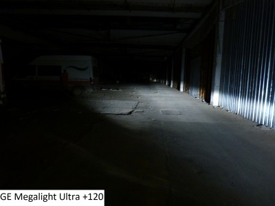

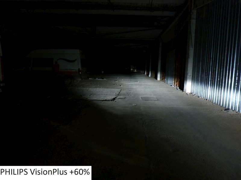

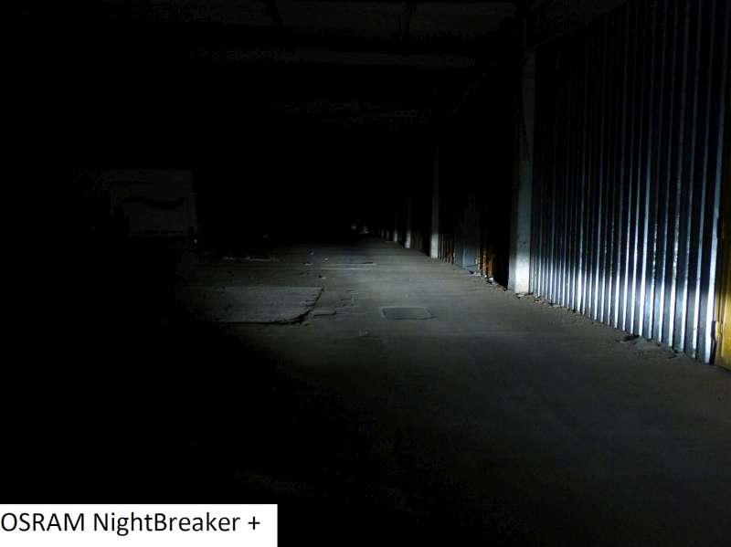

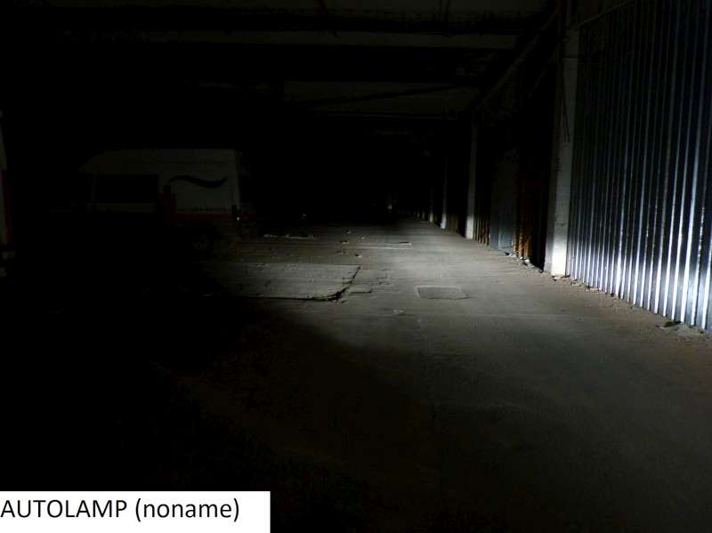

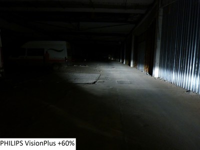

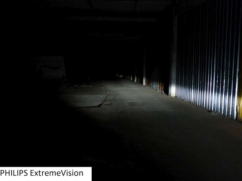

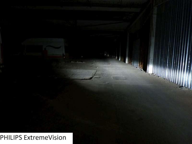

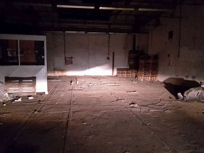

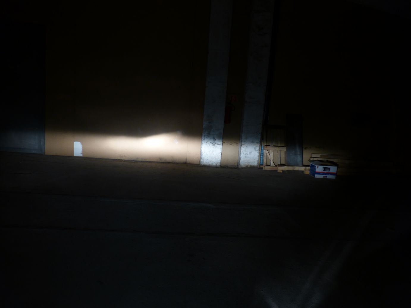

Druhe kolo porovnania:
Konecne som sa dostal k slubenemu nafoteniu ziaroviek. Tu mame zucastnenych:
Philips Extreme Vision mam v aute, preto tu nefiguruje.
Tungsram je tu ako zastupca beznych ziaroviek. Ta no-name na porovnanie. Inak su to vsetko "premiove" ziarovky.
Mam 2 sady fotiek. Prva sada nema asi dobre nastavenie fotaku, rozdiely su prilis male. Neviem, ci do toho este zasahovala automatika (neviem aka, mal som vsetko na manual). Rozdiely medzi sadami su v nastaveni expozicie a clony. Vyvazenie bielej je nastavene na "ziarovka", takze sa da priamo porovnat teplota svetla. V realite samozrejme svietia viac do zlta.
V druhej sade mi nejako vypadol Tungsram :(
Philips Extreme Vision ma penalizaciu v tom, ze uz ho mam v aute cca rok. Takze svieti o par % slabsie. Ostatne su nove.
Ziarovka Autolamp je nejaky noname z nahradnej sady ziaroviek.

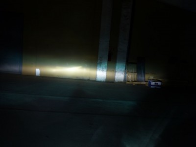

Auto bolo odstavene v hale, fotak na stative, lave svetlo vypnute (vytiahnuta poistka). Vnutri uplna tma, ziadny iny zdroj svetla. Na ceste to samozrejme bude ine, tam sa nebude svetlo odrazat od stien. Toto som zvolil preto, ze je vidiet stenu v dialke, stlpy po stranach a mohol som si to tam pekne rozlozit :) Realne som spravil vyse 70 fotiek a stravil s tym 1.5 hodinu casu fotenim a dalsou skoro hodinou pred PC. Nizsie je uz len vysledok.
Neviem preco to v priamom porovnani vyzera, ze GE Megalight svieti vyssie a NightBreaker nizsie ako vsetky ostatne. Na spravnom osadeni ziarovky som si dal zalezat. Faktom je, ze tam staci 0.2mm odchylka a luc ide viditelne inde. Ci to bolo osadenim ziarovky, alebo vyrobnou odchylkou, alebo to tak vyrobca zamyslal... Niekedy to mozno znovu porovnam :)
Este uvediem oficialne specifikacie vyrobcov a ak som nasiel, tak namerane hodnoty v testoch:

Prva sada:
Příspěvky: 13725
Re: žárovky porovnání
Příspěvek od stano. » 26.12.2014 23:34
Druha sada, asi smerodatnejsia:
Tu mi vypadol Tungsram.
Naposledy upravil(a) stano. dne 27.12.2014 00:41, celkem upraveno 1 x.
Příspěvky: 13725
Příspěvek od stano. » 26.12.2014 23:39
Vysledok:
Vyrobcom udavanych 1780lm u PHILIPS VisionPlus +60% sa nejako nekona. Realita je taka, ze vsetky tieto drahsie ziarovky su v podstate rovnake. Trosku vycnievaju GE Megalight Ultra +120. Ak by som mal vyhlasit vitaza, bol by to prave on. No rozdiely su minimalne.
Este je tu otazka ceny a zivotnosti. Ja objednavam ziarovky z jedneho ceskeho eshopu, kde ma vyjdu podstatne lacnejsie ako v beznom obchode. Ale aj tak su velke rozdiely medzi jednotlivymi typmi.
K zivotnosti mozem povedat tolko, ze Night Breakery a Extreme Vision vydrzia cca rovnako. 1.5 roka na mojom aute, denne svietenie mam LED.
A aj vzhladom na vysledky minuleho porovnania: Na bezne jazdenie staci Osram Silverstar. Za danu cenu poskytuje velmi dobry vykon. Smerom k lepsim ziarovkam je zvysenie vykonu velmi male, ale narast ceny niekolko nasobny.
Rozdiely v ziarovkach su viac-menej marketingove. Ziadnych +60%/+100%/+120% alebo +35m sa nekona. A ja mam taky pocit, ze podobne to bude aj pri pneumatikach...

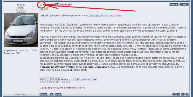

Diskusiu poprosim adminov presunut sem: http://www.ford-focus.cz/forum/viewtopi ... =10&t=1945
Mokra cesta: Ked je za "idealnych" podmienok takmer nemeratelny rozdiel medzi nimi, na mokrej ceste by to bolo uz uplne rovnake. Vid prvu a druhu sadu fotiek. Podmienky uplne tie iste, len ine nastavenie fotaku. V prvej sade je rozdiel ziadny, v druhej minimalny. Tam ide skor o farbu svetla. Modre ziarovky by boli na tom este horsie ako v predchadzajucom teste, za sucha.
Navyse, ludske oko a ucho maju logaritmicky priebeh vnimania. Ked budes svietit jednym svetlom (hrat jednym repro) a potom k tomu pridas este jedno rovnake, tak to nebudes vnimat, ze to svieti/hra 2x tolko. Ale iba nejakych 35% viac (ak si dobre spominam). Pri svieteni (na aute) ide najma o rozlozenie svetla, nie cisto o svetelny tok. Ako som pisal pripad z HIDkami: darmo ti to bude valit 5000 lumenov rovno pred autom, kde ti vytvori ziarivy biely flak, ked 70 metrov pred sebou nebudes na krajnici vidiet kamion. A v tomto sa prejavi aj dalsia nedokonalost ludskeho oka, ze nezvlada vnimat velky kontrast. Prisposobi sa tomu svetlejsiemu a ostatne malo osvetlene miesta uz nevnima. Keby napriklad to miesto pred autom nebolo az tolko presvetlene (bol by mensi kontrast), oko by prekazky v dialke este vnimalo, aj keby boli osvetlene rovnako slabo.
Takze ak ma ziarovka cca 1500lm, tak nejakych +150lm (10%) je pre oko nepostrehnutelne aj pri priamom porovnani. A nie to este tak, ze prehodis ziarovku a ides jazdit na druhy den. Tu hore je jasny priklad toho, ze ovela dokonalejsi cip fotoaparatu (oproti oku) ma problem zachytit rozdiel medzi tymito ziarovkami. Rozdiel oproti modrym, no-name, este aj obycajnym a tymto premiovymi zachytitelny je.
Spravne nastavenie svetiel: 85% uspechu. Ziarovky: 15%... Za predpokladu, ze je cista parabola (prip. sosovka) a krycie sklo. Inak na nich su dalsie zbytocne straty.

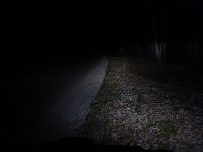

HIDky / vybojky

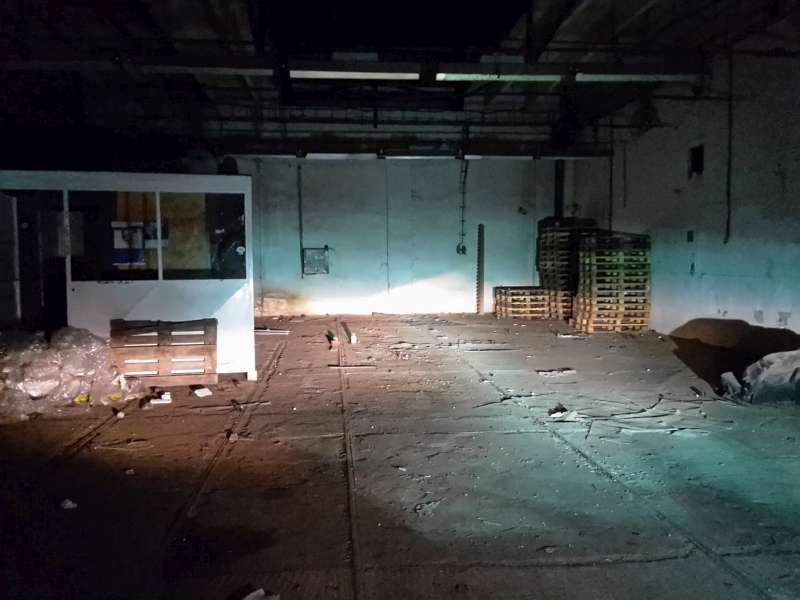

Ako som slubil, prinasam (aspon rychlu) ukazku HIDiek v klasickych free-form parabolach.
Zopakujem, co som pisal:
Nepouzivajte HID prestavbove kity! Nie su schvalene na prevadzku na pozemnych komunikaciach, ale hlavne oslepujete inych! ...HID kity sice maju vacsi svetelny vykon, ale casto realne svietia kade-tade a na cestu ide este menej svetla ako s normalnymi ziarovkami. Taktiez svetelny luc nesmeruje kam ma. Moze sa zdat, ze svietia viac, lebo pred autom je prepalena oblast, ale v dialke nie je vidiet dokopy nic. Jednu takuto sadu som videl. Hroza. Majitel samozrejme cely nadseny, ako mu to svieti. Ze nebolo vidiet viac ako 50m pred auto ho nejako netrapilo. Ze oslepoval tiez nie. Hlavne ze kurvapycotuzing xenon.
Objednal som sadu z ebay a sups s tym do auta. Prvym problemom bola montaz. Aj ked som to chcel len na skusku narychlo, nevedel som dostat vybojku pod ten droteny drziak ziarovky. Ono H7 ma konektor, na vybojke je napevno kabel.
Za vsetko ostatne hovoria obrazky.
Zabudol som "velky" fotak a tak som to nacvakal mobilom. Takze tentoraz sa NESMU POROVNAVAT FOTKY MEDZI SEBOU!!! Nie su fotene rovnakym nastavenim! Na ilustraciu to ale staci.
Obkec: V pravom svetle je HID/vybojka. V lavom halogenka, Philips Extreme vision. Podla predchazajuceho testu je to to iste ako akakolvek ina premiova H7 (Night breaker, Megalight, Vision plus...). Vybojka by mala mat 4300K. Ze to svieti realne menej som videl hned. Na toto netreba presne porovanie ako v predchadzajucom teste, kde aj na kvalitnom fotaku boli rozdiely takmer nulove. Teraz mi islo o nazornu ukazku. Nech si niektori nemyslia, ze len tliacham vymyslene nazory.
Takto by to malo svietit, pekne ohranicena kresba na stene:
A takto svieti vybojka v pravom svetle:
Ako vidno, ziadne ohranicenie, svetlo ide kade-tade. Takze sice vybojka vyprodukuje viac svetla, to je ale rozpylene do vacsieho priestoru. Tam, kam ma ist, ho ide este menej ako pri klasickej ziarovke. Navyse, oslepuje to inych (vid nizsie).
Pre porovnanie, takto vyzera H7 v lavom svetle a vybojka v pravom. Opakujem, NEPOROVNAVAT JAS S PREDCHADZAJUCOU FOTKOU!
Vidno, ze H7 svieti do dolnej polovice priestoru, smerom na cestu, ovela viac. Neplytva vykonom na ozarovanie hviezd.
A ze vybojka oslepuje, je jasne hned z prveho obrazku. Svetlo ide vo velkej miere do hornej polovice priestoru pred autom. Potom to vyzera takto:
Takze jasne ukazane, HIDky/vybojky do parabol nepatria. Aj oslepuju ostatnych, aj maju realne nizsiu svietivost (smerom na cestu) ako kvalitne halogenky.

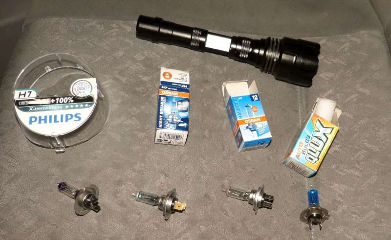

Pokracovanie porovnania HID vybojok:
Co som pozistoval o tychto prestavbovych vybojkach, vec sa ma asi takto:
H7 sady su obycajne vybojky, len sklenena trubicka.
H7R maju navyse na sebe clonitko, ktore by nemalo pustat svetlo tam, kam nema ist. Realita je taka, ze vsetky lacne maju clonitko robene z kovovej farby, podobne ako na spickach halogeniek. Nieco zo svetla zachyti, ale dost vela prepusti. (Aj tak vacsiu neplechu robi zle umiestnene ohnisko.)
Vybojky vyrabaju v dvoch vyhotoveniach: vzdialenost ohniska od patice je 18mm a 25mm. Kedze H7 ma vzdialenost vlakna cca 24.8mm, mala by byt vhodnejsia ta druha moznost.
Aj predchadzajuce, aj nizsie uvedene by mali patrit do kategorie 25mm. Realita je taka, ze tie vybojky hore maju 21mm... Co robi tych par milimetrov je vidiet pri porovnani. Na hornom porovnani je vidiet, ze takato vybojka aj vdaka zle umiestnenemu ohnisku svieti kade-tade.
Pre uplnost, vyssie uvedene su H7, tie nizsie H7R.
Teoreticky by H7R 25mm s clonitkom mali byt to iste ako halogenka. Teoreticky....

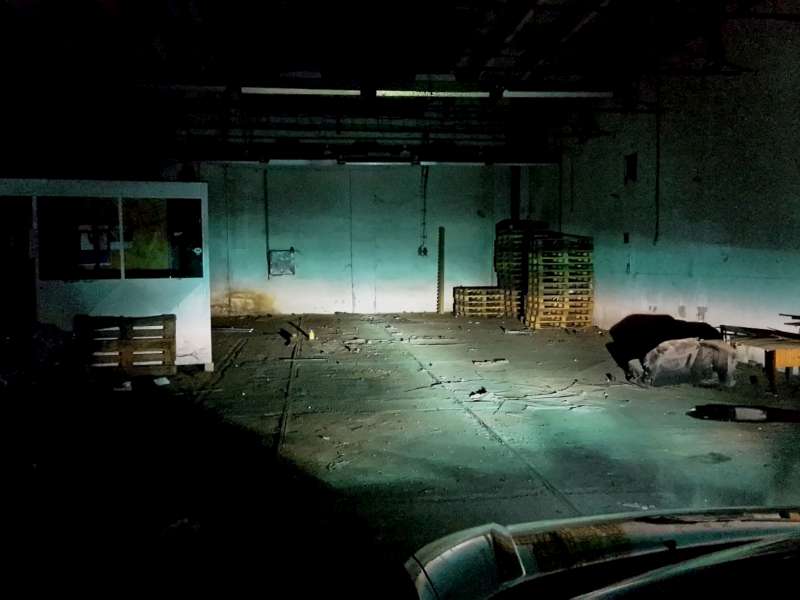

Tentoraz som si na pomoc zobral fotak, takze toto je uz presne porovnanie.

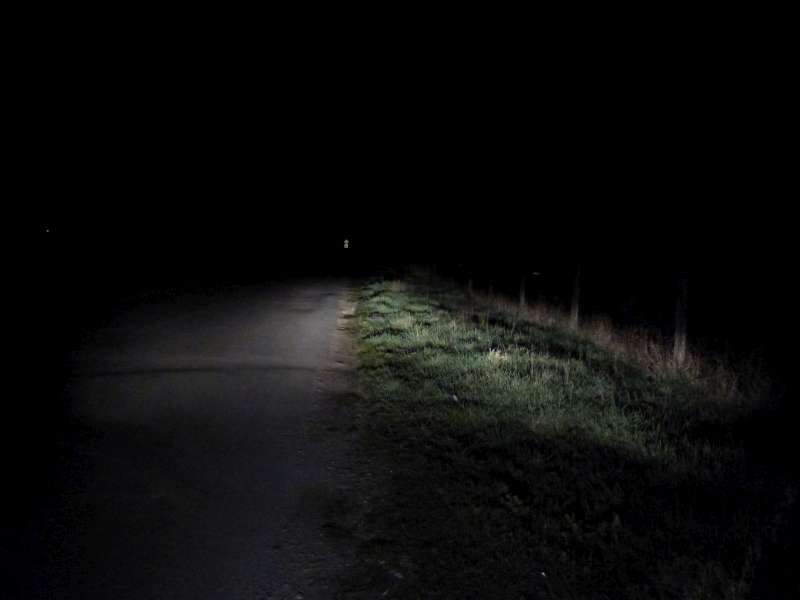

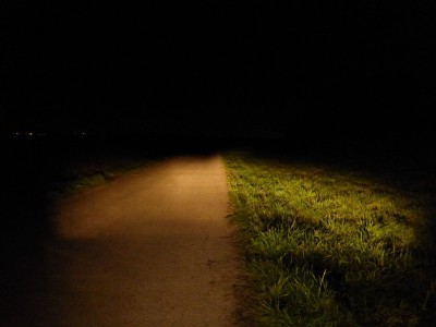

Takto pekne svieti halogenka H7 Philips Extreme Vision:
Priestor je pekne rozdeleny na osvetlenu cast, a druhu (priblizne) polovicu bez svetla. Taketo ostre ohranicenie neoslnuje ostatnych, svetlo ide kam ho treba a nejde zbytocne tam, kde ho nie je treba. Jednoducho povedane, keby tam nie je tento predel a bolo by treba svietit do celeho priestoru (aj na oblohu), na rovnake osvetlenie vozovky by sme potrebovali (vyse) 2x tolko svetelneho vykonu (v lumenoch). Ze by protiiduci mali z toho "radost" netreba pripominat.

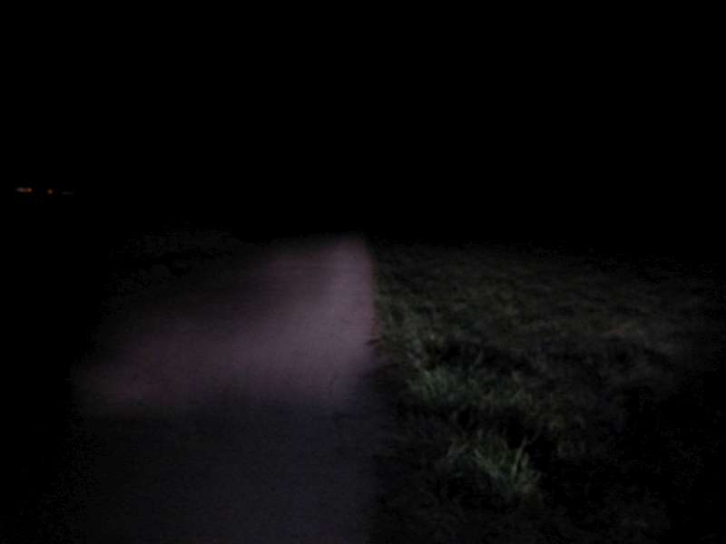

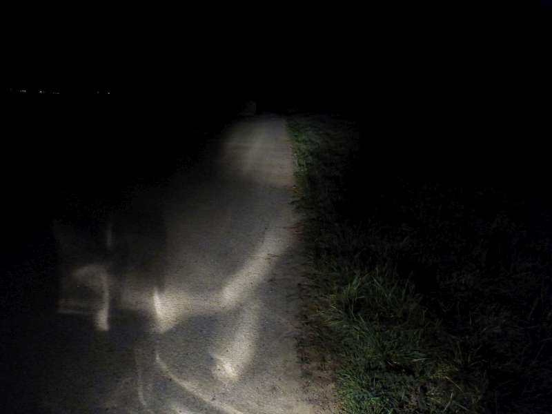

Po osadeni teoreticky dokonalej nahrady, 25mm H7R vybojky (s clonitkom), to vyzera takto:
Svetlo ide aj po bokoch, aj dolu, a hlavne hore nad osvetleny polpriestor unika az prilis vela svetla. Tymto sa zbytocne straca svetelny vykon zdroja a aj to oslnuje protiiducich. Zaroven uz luc nema taky pekny tvar a chyba osvetlenie krajnice v dialke.
Pri priamom porovnani je vidiet, ze tam, kam ma ist svetlo ho je menej a teda bude v realnej prevadzke tato vybojka horsia ako kvalitna halogenka.
Este raz to napisem, inymi slovami: Sice ta fotka vyzera lepsie, jasnejsie, ale realita je presne opacna. Svetlo ide tam, kam nema. A kde sa zbytocne straca. Miesto, kde ho je najviac treba, je osvetlene menej. To je presne to, kde sa ohranicenie lame smerom hore, tzv. hokejka. Toto ide presne dopredu a osvetluje cestu a krajnicu v dialke.

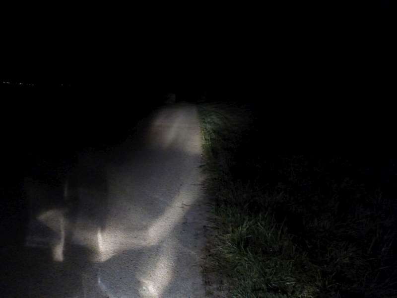

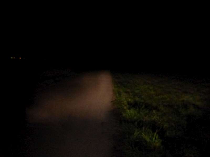

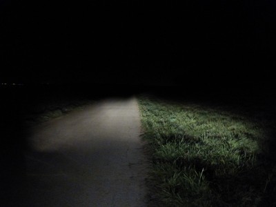

Ze to svieti ako nema je jasne:
Na spolujazdcovej strane vybojka, na vodicovej halogenka.
Jasne je vidiet, ze toto je lepsia alternativa ako predchadzajuca vybojka. Aj vdaka tomu, ze ohnisko ma +- tam, kde halogenky. Stale to ale nie je ono a kvalitna halogenka je este lepsia.
