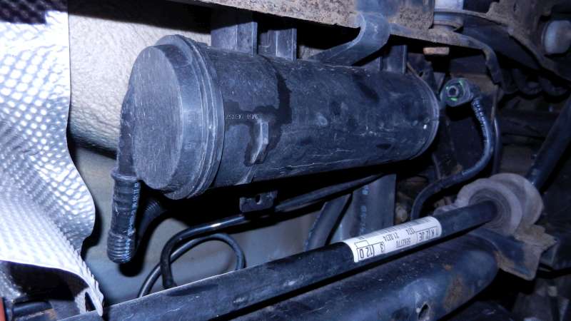

Potreboval bych vedet kolik stoji tato vec:
Obrázek Obrázek

1065Kc bez dph za tu nadrzku

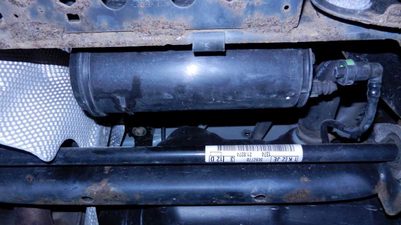

Dekuji a je to na vsech autech stejne nebo se to lisi s motorizaci???
Obrázek Obrázek

Lisi .. nebo min. kody jsou jine. A take zalezi na roku vyroby. Ale dvoulitr ma stejny tento dil, jako ST, do roku v. 07.

K čemu je toto dobrý?

Je to napojený na odvzdušnění nádrže a dále to pokračuje přeš ventil do sání motoru. Má to každej benzinovej motor s katalyzátorem. Felda to má třeba v motorovým prostoru poblíž motorku stěrače.

Je to filtrace tekavych latek, vyvody jdou ze dvou nejvyse polozenych mistech na nadrzi, vedou do filtru s aktivnim uhlim a z nej vede asi jen 10cm dlouha hadicka jako vyvod
Obrázek Obrázek
