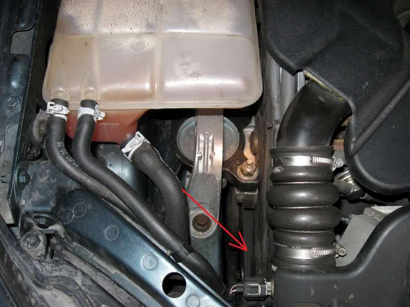

Příspěvek od Jardak » 13.07.2013 07:30
Tady zkus hledat.....

Příspěvek od bl8 » 14.07.2013 20:48
to Jardak: dik za foto :wink:
