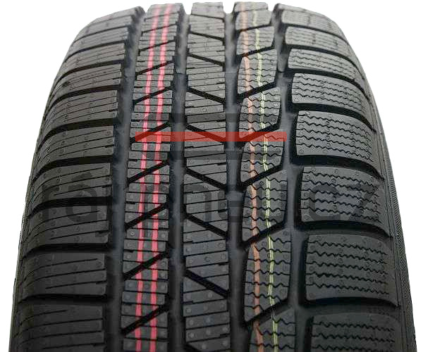

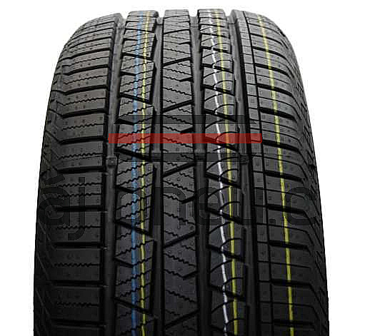

To je fakt dost, nenašel bys něco levnějšího mezi jinými typy celoroků od Conti ? Překvapilo mne, kolik různých modelů teď dělají. Je fakt, že ty nejnovější "AllSeasonContact" jsou v parametru brždění nejlepší (ale nebudou tak dobré na sněhu), pak mají také něco pro SUV na celoroční ježdění nazvané "CrossContact LX Sport" a překvapivě zajímavá univerzální volba mohou být i TS815 (speciální edice pro VW koncern), které montují oficiální dealeři, když si zákazník zažádá o celoroční pneu. Vycházejí z osvědčené TS830P (homologace pro Mercedes, Audi a BMW), jen ty TS815 mají část zářezů rovných "letních" (3 segmenty) a část vlnitých "zimních" (2 segmenty).Gossip píše:Roberte na jaké auto mas ty all seasons od conti?

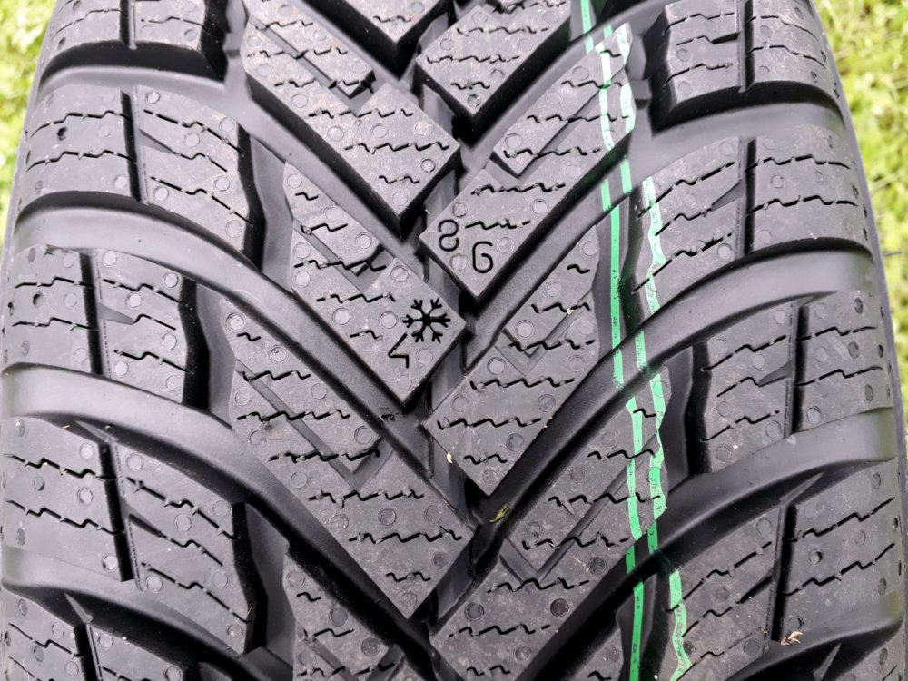

Ptal jsem se v pneuservisu na různé zkušenosti s celoročkami a potvrdili mi, že opravdu to dělení na "zimní" a "letní" celoroky je platné a důležité, když si je člověk vybírá. Musí se správně posoudit, kde se s nimi bude jezdit. Pokud je nutné opravdu nutné jezdit i na sněhu, tak ta zimní varianta celoroček je nezbytná, což je třeba typ Nokian WeatherProof, Matador MP62, Firestone MultiSeason 2, Falken EuroAllSeason AS210, Fulda Multicontrol, Uniroyal AllSeasonExpert a podobné (typicky s šípovitým směrovým dezénem a převážně zimními vlnitými drážkami): - více info zde: http://mpneu.cz/nokian_weatherproofScorpionSX píše: 05.02.2020 11:08 Ďakujem ešte raz za info, som rád že je to už na takej úrovni s celoročkami ako píšete. Pre moje využitie teda vyzerajú byť ideálne. Už len vybrať niečo cenovo schopné.

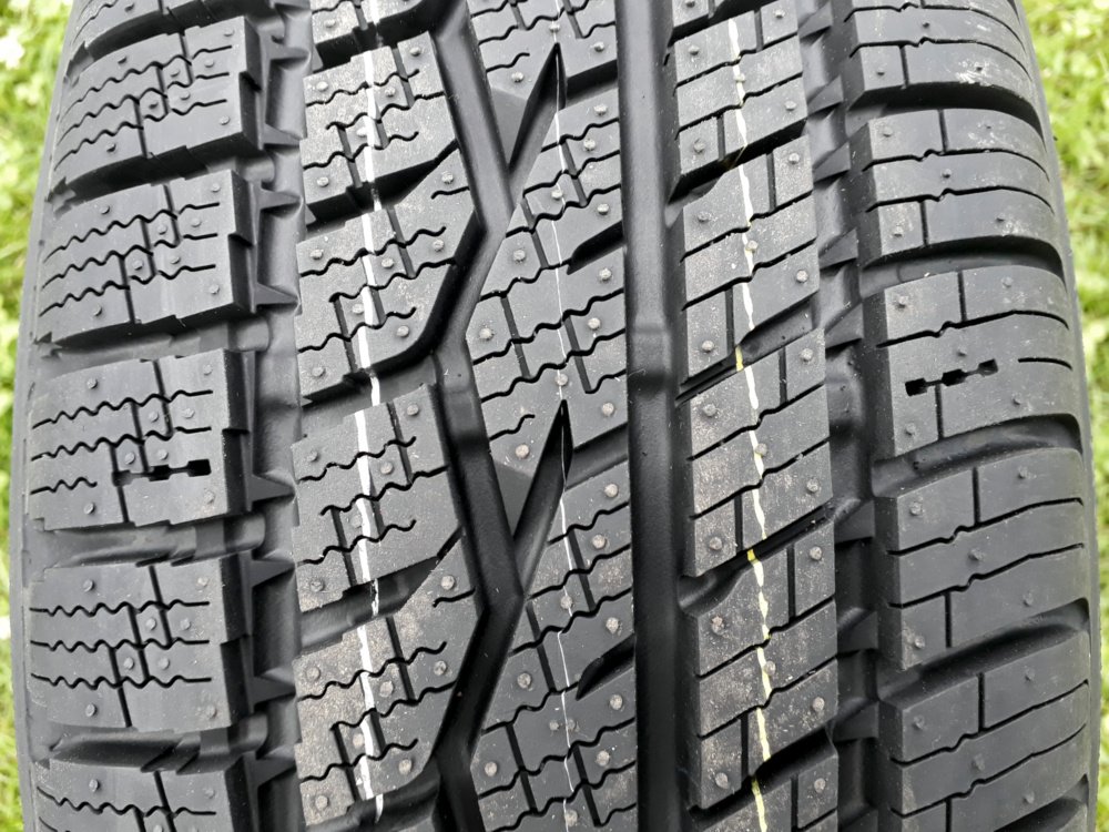

Pokud jde jen o to splnit zákonou povinnost a jezdit celoročně na jedněch pneu (a ten sníh jen příležitostně), tak je dobrým řešením nějaký hybridní typ (dva typy drážek) Conti TS815, Toyo Celsius (na fotce), Vredestein Quatrac 5, Tomket Allyear 3, starší Hankook Kinergy 4S, Falken EuroAllSeason AS200, Nexen N'blue 4 Season, Barum Quartaris 5: Pokud se jezdí víceméně jen v létě (a sníh jen vyjímečně s velkou opatrností), tak nejlepší službu (zejména krátká brzdná dráha) udělají samozřejmě ty čistě letní celoroky jako je Michelin CrossClimate (na fotce), Conti AllSeasonContact, Bridgestone WeatherControl, Hankook Kinergy 4S2, Goodyear Vector4Seasons, BF Goodrich g-Grip AllSeason 2, Kleber Quadraxer 2 nebo podobné:
