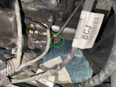

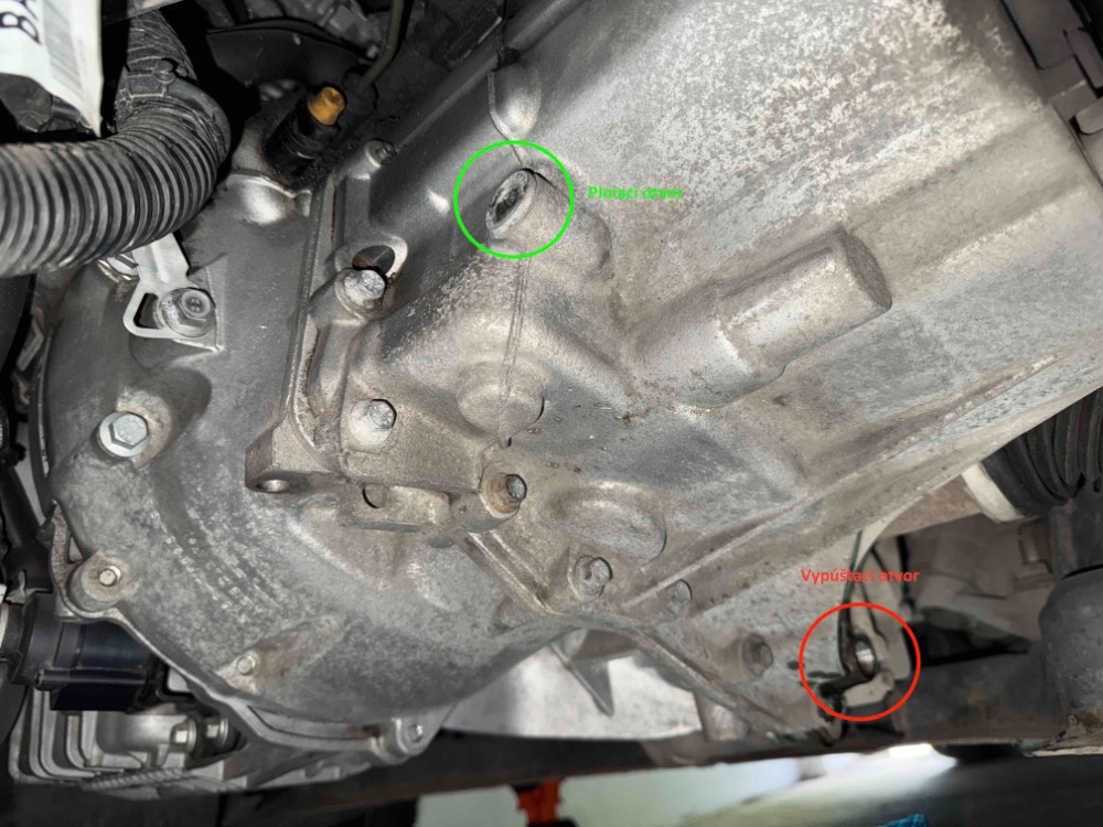

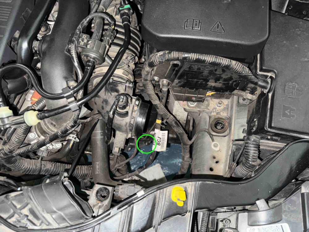

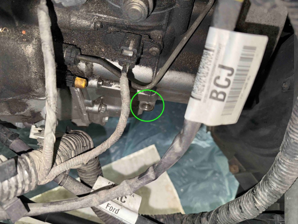

- corsar
- Příspěvky: 154
- Bydliště: Slovensko
Re: Olej do převodovky(manuál) - info str. 1
Dnes som menil tak zopar foto...prevodovka B6... zo spodu tam nie je dobry pristup, a kedze hlava debilna
si nevzala hadicu, isiel som na to vrchom, odmotoval som vzduchovy filter, je tam lepsi pristup k plniacemu otvoru...ale doporucujem hadicu cca 10mm priemer a pojde to este lahsie...
