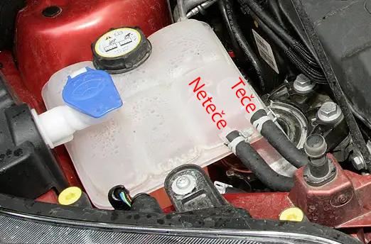

Cituji - V hadici za termostatem není voda. Z jedné z hadiček, které vedou do expanzky voda teče, z druhé ne viz foto.

Příspěvek od phofy » 22.01.2023 20:02
To by měli být odvzdušňovací hadice, nevím jak je to na tvým autě, ale na mém je jedna z termostatu a druhá z chladiče z nejvyššího místa a je úplně jedno jak je zapojíš, jestli doprava a nebo doleva.

Příspěvek od Fíkus1596 » 22.01.2023 20:16
Přesně tak mi to mechanik řekl.

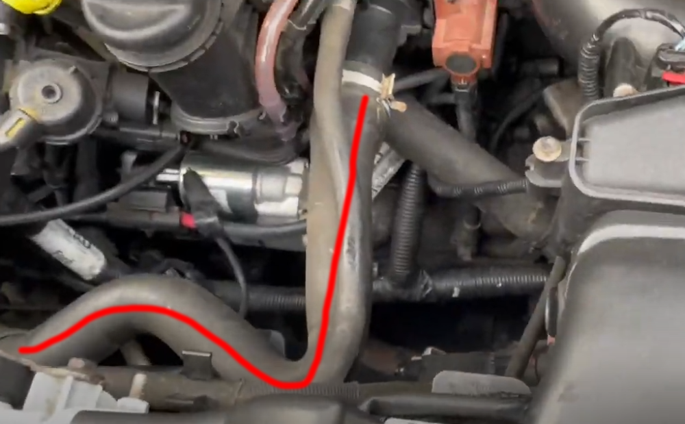

Myslím, že říkal tuto hadici. Je to možné?

Příspěvky: 13718
Re: Termostat-výměna
Příspěvek od stano. » 22.01.2023 20:48
Hore nad tou hadicou ide odvzdusnovacia do nadrzky. Takze si neviem predstavit (standardnu) situaciu, ako by tam mohla zostat vzduchova bublina a nezaliat sa to vodou.
Ten mechanik asi nebude z tych najchytrejsich.
