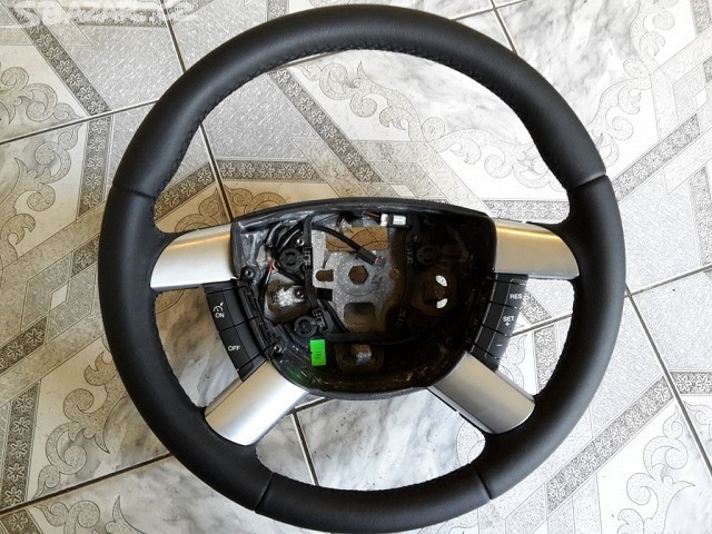

A tento? Prodejce uvádí že je to z C-maxu, ale zdá se mi že je to z FFII?

Vypadá na ff2

Volanty jsou ale ty vnitřnosti se nedaj sehnat
tak radši scháněj komplet volant
jeden jsem sehnat přez bazoš kde byli auta na náhradní díly.

Mně přijde, že tam chybí už jen airbag. Co bys tam ještě potřeboval?

No já nechtěl airbag, chci ho použít ze svého tříramenného volantu. Tak jsem scháněl jen tu vrchní krytku.

Moc tomu nerozumím, ale snad by to co je na fotce mělo být celé. Jenom nasadit airbag z původního volantu. Nebo se pletu? Poraďte.

pokud mas 4r volant, tak airbag jen prendas

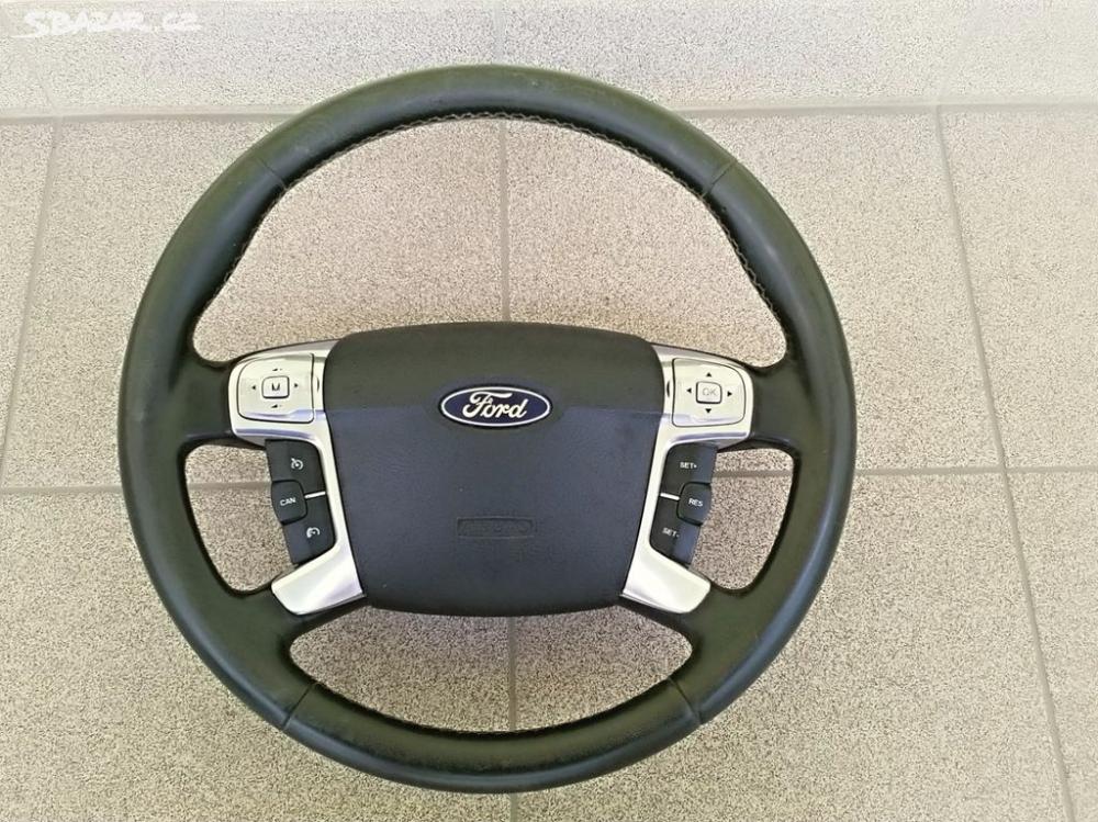

Teď mám verzi klasickou volant a ovládání tempomatu myslel jsem že bych tam nacpal volant novější viz příloha

Na obrazku je volant smax/mondeo od 2006.

To vím
na YouTube to někdo nacpal do Focusu takže by to mělo fungovat

Volant má větší průměr. Fyzicky ho tam na šestihran nejspíš přiděláš, ale ergnonomie utrpí.. Je jinak řešen airbag (postavení volantu vs. sedačka v Mondeu nebo S-Maxu). Otázkou je, jaký má konektor (asi bys doladil), otázkou je, jaký má odpor (aby Ti vůbec fungoval a jednotka RCM neházela chyby). Je jiná filozofie ovládání BC (když připustím, že si s tím pohraješ a ručně doladíš odpory tlačítek atd. dle FF2).
Když se to vezme kolem a kolem, je to kravina. Sorry jako.

Konektor je téměř stejný, jde to pouoravit a odpor taky ok, nic nesvitilo ani nehlásilo

To este neznamena, ze bude spravne fungovat.
