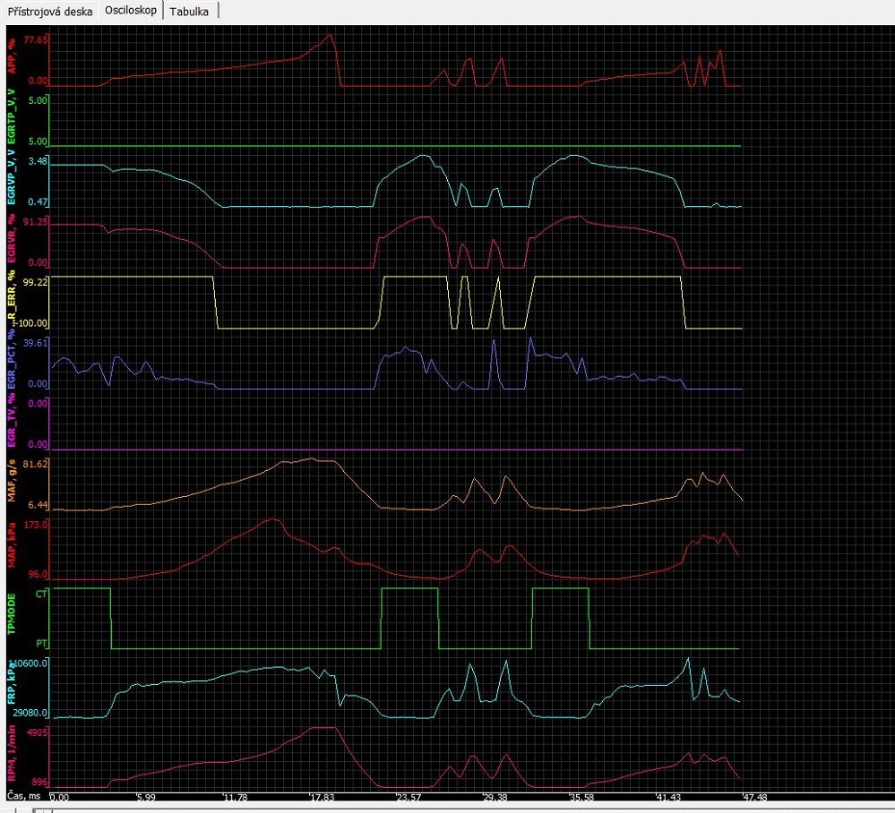

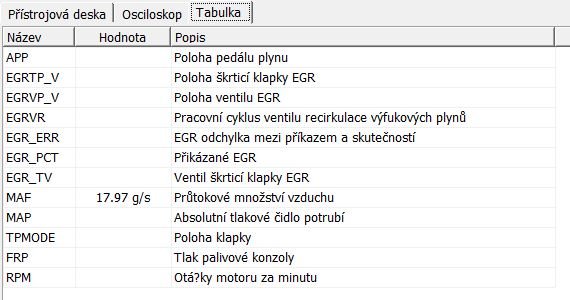

Auto (Galaxy 1.8 TDCi) do 2000 ot. V podstatě nejede. Diagnostika (Forscan) vyhodila jednou chybu P0489 spolu s kontrolkou motoru a od té doby nic. Zkontroloval a prostříkl jsem konektor, ale žádná změna. Obnovení hodnot EGR proběhne v pořádku, ale žádná změna chování. Po přepnutí klíčku do polohy II je slyšet od EGR pískání. Živá data vypadají takto. Nepozdává se mi druhý řádek. Má někdo zkušenost s podobnou závadou?

To dělá EGR i na mém Connectu 1.8 tdci a je OK
