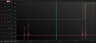

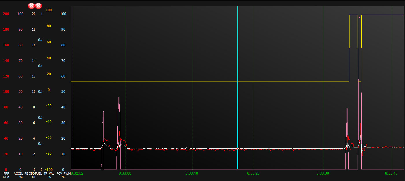

Náhodná ztráta výkonu 2.0 100kW při zahřátém motoru i při opatrném rozjezdu. Mrkněte prosím na diagnostiku v příloze. Co na to říkáte?
Ford Focus 2.0 TDCI 100Kw FAP OFF (112kW)

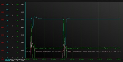

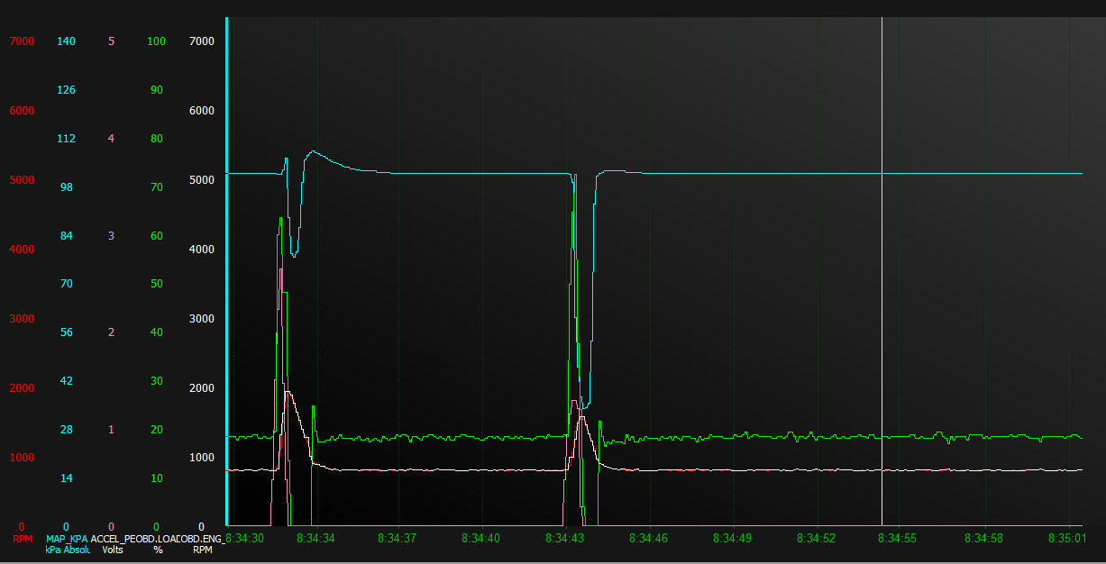

Tlak v sání / CR atd. 2.0 tdci
Zdravím,
rád bych se zeptal na vaše hodnoty tlaku ve vstřikovacím systému a především v plnícím tlaku turbodmychadla při zátěži motoru (2,0 tdci 98kW bez DPF). Po zprovoznění diagnostiky (díky za návod zde na fóru) pomocí ELM327 a několika programů (v tomto případě ForScanu) se mi podařilo zapnout si oscilogram a koukat (jen po očku) při jízdě na hodnoty senzorů. Můj problém spočívá v nedostatku kroutícího momentu motoru a celkově línějšího projevu, dále zvýšené hlučnosti a vibrací v nižších otáčkách, nicméně bez zvýšené kouřivosti apod. Ještě před zimou při maximálním plynu auto už od 1500 ot. vystřelilo vpřed (pěkný zátah do sedačky se konal pravidelně), nicméně nyní tahne dobře prakticky až od 3tis. ot. Spotřeba mírně stoupla (na cca 6,5l dle PP), kouřivost se nezvýšila, nicméně autíčko je prostě líné.. Provedl jsem rekalibraci polohy EGR, žádná změna. Výměna paliváku + oleje s filtrem + vzduchovým filtrem taktéž nic. Kontrola hybnosti VGT na turbu provedena - hýbe se (dále ovšem nemám jak otestovat). Proto mě zajímá v čem by podle Vás bude s největší pravděpodobností problém. EGR měněno cca před dvěma lety, turbo velmi pravděpodobně původní (260t. km. najeto, nicméně bez většího nánosu oleje v sání), vstřiky + čerpadlo taky původní. Od koupi (minulý rok) meněn olej vždy po 10t. km společně s filtrem... Nafta prakticky vždy s adivitem.
Auto startuje, jede a funguje naprosto bez jediného problému, jen je posledního půlroku líné.
Problém sem tam vymizí, např. při delší jízdě ve městě když motor jen lechtám a nejlépe pořád na stejný rychlostní stupeň. Když na to pak šlápnu, opět vystřelí pěkně vpřed. Co jsem stačil odpozorovat - když jede auto dobře, je daleko intenzivněji slyšet turbo (jakoby syčí) a je slyšet změna vstřikovacího schématu common railu v závislosti na otáčkách a zatížení (řekněme klasický CR zvuk při zátěži) a celkově je daleko tišší s méně vibracemi. Když jede auto blbě, připomíná to spíš staré rotačky s komůrkovým vstřikem (myšleno tak že zvuk spalování nafty je prostě pořád stejný, jen to víc řve). Jinými slovy to buď blbě dávkuje palivo a tudíž nemá výkon, nebo turbo netlačí dost a tím pádem ani CR necpe do válců tolik nafty...
Za případné nápady a hlavně data z diagnostik děkuji !
