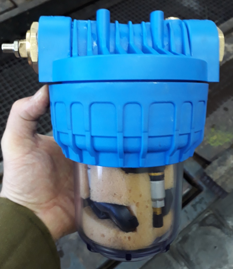

Takže vlastně se dá udělat taková ochcávka :twisted:
Chce to tlakovou nádobu do ní zavřít 4 senzory, nafouknout jí na 2 bary a nechat jí v kufru :twisted: :mrgreen:
Standa.64
Příspěvky: 1352
Registrován: 09.12.2010 17:34
Bydliště: Jablonec nad Nisou
Re: Snímače tlaku pneu TPMS
Příspěvek od Standa.64 » 15.09.2017 20:42
Nějak takhle ?
