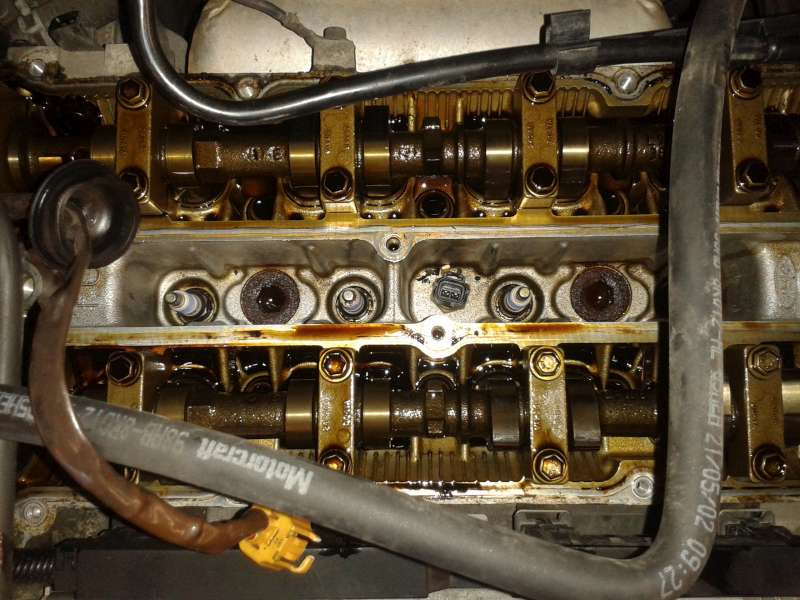

tak se dneska provedla výměna těsnění ventil. víka
a poznatek je ten, že bylo dost tvrdé a propouštělo
další poznatek je ten, že auto na reklamaci katíku vezu až 17.10
dřív to nestíhám a auto tam bude celej den
pak dám vědět, jak jsem uspěl a nebo neuspěl

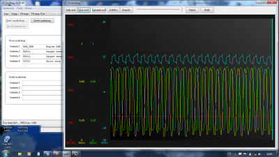

foto na vačky a prtscrn oscíku lambdasond
zelená je jak maká zadní sonda
