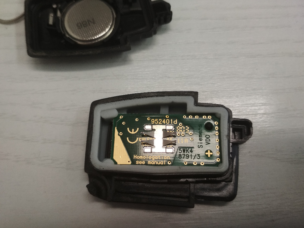

Nemá niekto overený klúč aj s FF3 dizajnom? Tj. taký ten súmerný plast...čo som kúpil, tak mal dosť nekvalitnú elektroniku a pri vybratí baterky sa odlomil ten pliešok čo ju drží...

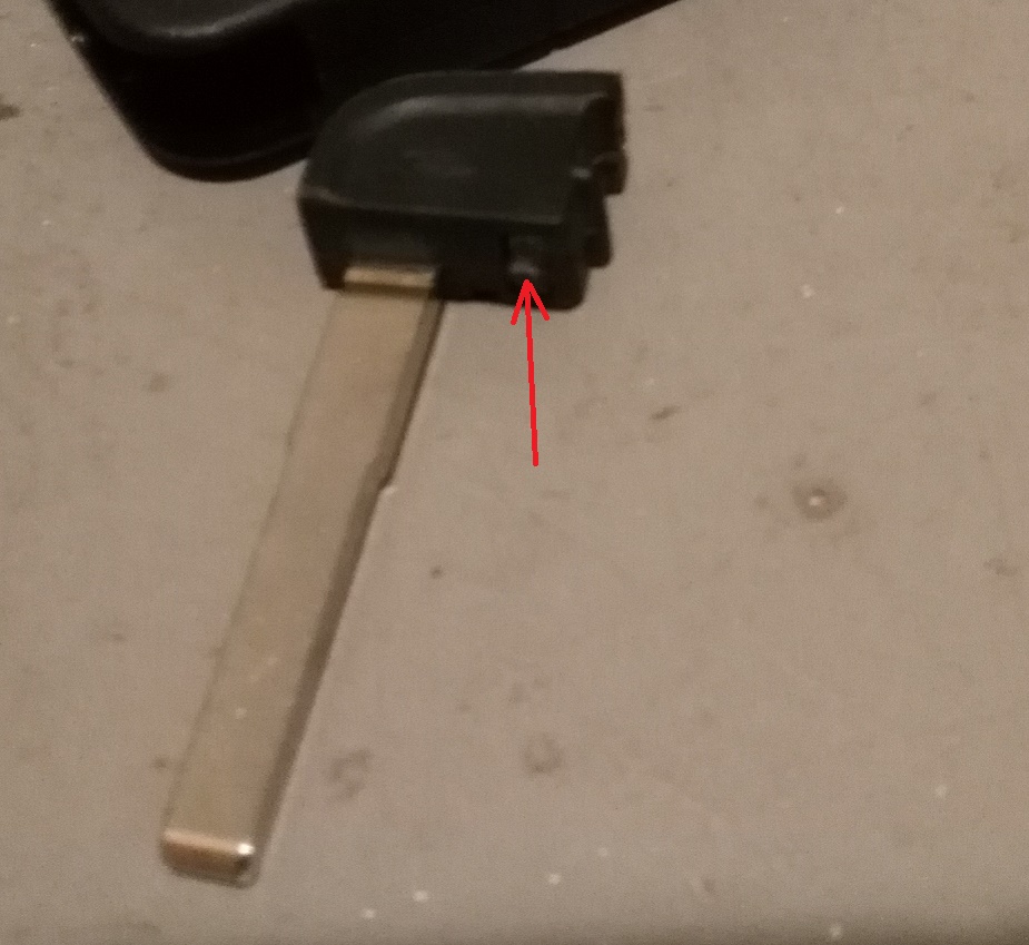

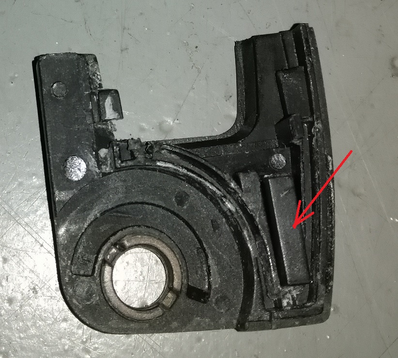

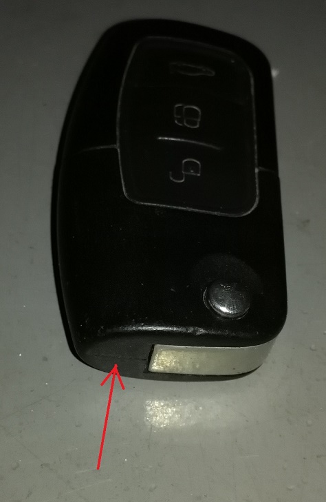

Vyrazeny je na planzete?
- jirkaj
- Příspěvky: 882
- Bydliště: Vsetín
Re: Objednat sklopný klíč ?
V tom plastu u planžety, je co nejblíž k zapalovací skříňce.

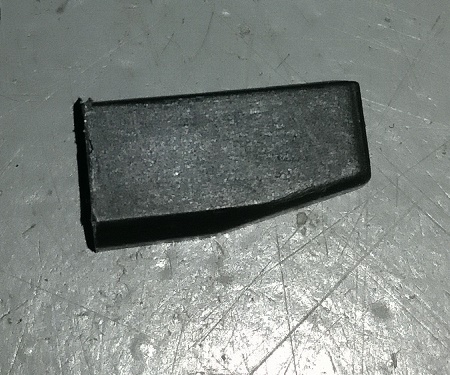

umístění čipu sklápěcí klíček: umístění čipu keyless: čip:
