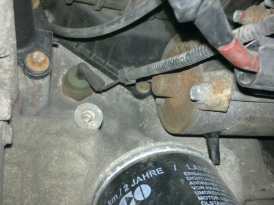

zatím, než Vitkins bude zkoušet cívku a kabely, chtěl bych přispět s problémem, co mám já a nikde jsem ho nenašel.
Po zapnutí klíčku do polohy II, se kontrolky a imobilizér rozsvítí, čerpadlo se rozběhne. Po chvilce zhasnou kontrolky, co mají i s imobilizérem, vypne čerpadlo a rádio hraje. Normální jev. Do doby kdy dám klíček do polohy III. Jediná změna co nastane, že přestane hrát rádio. Startér je taky potichu. Musím vyndat klíček, jít otevřít kapotu a zahýbat se svazečkem kabelů, mezi startérem a chladičem. Jeden z těch kablíků vede k čidlu, viz foto níže, to se nachází pod sacím potrubím a mezi startérem a altíkem. Potom opakuji kroky pro nastartování motoru a ono vše funguje a motor chytne na 1. našlápnutí.
Nevíte někdo co je to za čidlo? V popisu snímačů od Jemara není. Nebo co by to mohlo být za jinou kravinu?

Tohle je mám pocit čidlo klepání. Podle něj a jiných faktorů nastavuje jednotka bohatost směsi, aby sedocházelo k detonačnímu spalování.
Tvůj problém bude nejspíš v samotných kabelech startéru. Nejčastěji uhnijou v těch zalisovaných očkách. Motor normálně jede i bez toho čidla.

Cidlo klepania je inde. Tesne pod hlavou, za sacimi zvodmi. A vyzera inak. Toto je Asi snimac tlaku oleja, nie?
Tiez by som to skor videl na kable k starteru. Bud ten hruby silovy alebo ten tenucky, ktory budi cievku elektromagnetu kotvy.

Máš pravdu,tohle je čidlo tlaku oleje.

ja mam za to ze cidlo klepani upravuje pouze predstih...treba koncernove auta maji predstih rizen jen a pouze cidlem lepani....proste dokud nezacne klepat tak jednotka drzi fest predstih...nemaj zadnou mapu s pevnema hodnotama...coz mne prijde sileny ale aspon to dokaze vyuzit vysokooktanovej benzin-narozdil od aut co nemaj cidlo klepani...
