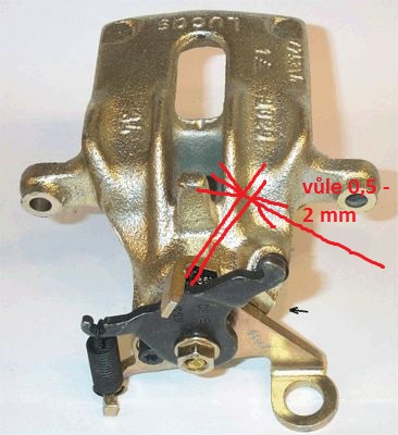

Než začneš přitahovat lano ruční brzdy,zkontroluj vůle mezi dorazem a páčkou ruční brzdy na třmenu.Pokud se vůle zvětší v důsledku zatuhnutí mechanismu v třmenu,nebo lanovodu,tak přitažením lana na chvíly zkrátíš krok ruční brzdy,ale vyřadíš z činnosti automatický seřizování provozní vůle a jak se trochu opotřebí destičky krok páky se opět zvětší.Pokud opět přitáhneš lano,skončí to tím,že se páka na třmenu opře o druhý doraz a ruční brzda přestane učinkovat.Lana se běžně moc nevytahujou,aby bylo nutný seřizování.

U ff 1 stačí vycvaknout rámeček koženky z toho plastu a koženku nadzvednout,jak je to u ff 2 netuším.V tvým případě je přitažení lana krátkodobý řešení,jak jsem psal výše.Musíš dosáhnout toho aby vůle byla max 2 mm,jak jsem nakreslil na tom obrázku.Znamená to vyháknout lanko z páčky na třmenu a zkusit páčku rozhýbat tak aby se pěkně vracela.A samozřejmě zkontrolovat lanovody jestli nejsou lana zatuhlá.
