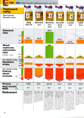

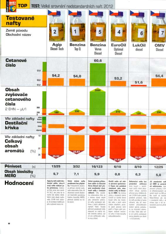

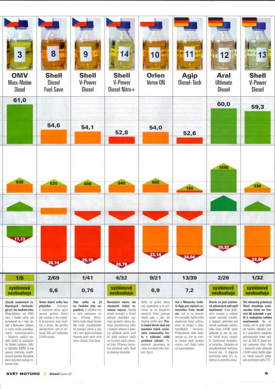

Ta nafta od Agipu je ve skutečnosti úplně obyčejná.Že to není prémiová dokládá i test co se uskutečnil vloni a dokonce i v Německu patří mezi nejhorší ,ale chápu to ,je asi levnější a mezi lidmi stále platí že je značková.Kdo chce u nás koupit max.kvalitu ,tak ta je u OMW Maxx-Motion, která je orig.Rakouská prémiová nafta bez Měřo .
Jestli to tady už máte tak se omlouvám

To není pravda,protože uplně obyčejná nafta je ta od Lukoilu v Dieseltechu už přeci jenom něco je.
Navíc já používám zvyšovač CČ takže ho mám někde mezi 55-57 odhadem a na to se dá jezdit.

Máš pravdu,něco v tom asi je,ale to něco asi nestojí za řeč,proč bys tam asi jinak přidával zvyšovač CC .Jinak já Agip tech do svýho nedávám,protože mám na výběr lepší nafty ,ale kámoš v práci ,velký puntičkář ,má 1,8 TDci 92 kw Mondeo a jezdil na Agip tech a když jsem mu to řekl jak to skutečně s tou kvalitou u nás je ,tak přešel na Vervu a na ní jezdil do tý doby než zkusil Maxx-Motion a Agip ho již nijak neoslovuje. Proto jak už jsem psal ,Agip tech je u mně jen obyčejná nafta
