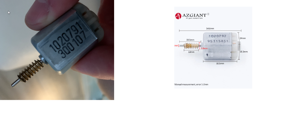

Ahoj. Potreboval by som poradit. Mam s-max 2014 s el. sklopnymi zrkadlami, a lave zrkadlo sa zacalo spravat divne. Raz nesklopi, raz nevyklopi, plus po vykonani akcoe este ostane hucat. Neviem si rady co s tym. Ci sa to da nejak vyresetovat... Prosim pozriet spravanie ma videu...
https://youtu.be/HbG0aiPum7Y
otík
- Příspěvky: 273
- Registrován: 24.07.2017 18:59
- Bydliště: ValMez
Re: Dodělání automatického sklápění zpětných zrcátek
Je možné, že se motorek otáčení poroučí do věčných lovišť. Možná ale bude stačit jen rozebrat a promazat/ vyčistit mechanismus sklápění, případně konektory od řídící jednotky. Je v levých dveřích.
Pokud máš diagnostiku, zkusit vyčíst chyby, případně provést reset jednotky. Nicméně vypadá to spíš na mechanicko-elektrický problém...
milos225
- Příspěvky: 1
- Registrován: 22.06.2022 13:41
Prave ten mechanizmus by som chcel rozobrat, ale neviem ako... Mal som odobrate sklo zrkadla aj s mechanizmom nastavenia do stran, vrchny kryt, smerovku...ale mechanizmus sklapania sa asi nachadza v tom klbe a tam sa neviem dostat... Videl aom ze v mieste kde sa tie 2 casti spajaju je nejaka guma a bal som sa ze je nejak zatavena a ze ju poskodim. A potom nizsie je iba miesto kde by sa dalo srubovakom zapacit ale islo to tazko a nic to nerobilo... Ma niekto navod ako to rozobrat? Mam iba elm327 nejaky stary s kablom z cias 10r dozadu ked som mal focusa a k tomu nejaky forscan soft ci co to bolo. Davno som sa tomu nevenoval... Vedel by som to vyresetovat aj cez elm327 ak by som stiahol nejaky soft? (Aky?)
otík
- Příspěvky: 273
- Bydliště: ValMez
Zkus tento odkaz https://www.drive2.ru/l/456920474815825193/
Je to sice rusky, ale Google překladač je mocná pomůcka. Mondeo a s-max mají konstrukci zrcátka stejnou, jen jsou jiné plasty kvůli tvaru karoserie.
Jinak forscan je dobrý Sw, akorát budeš asi potřebovat elm327 konektor s přepínačem sběrnic, např. zde: https://www.fruugo.cz/elm-327-wifi-s-pr ... HsQAvD_BwE. Nevím, zda ten tvůj to má....

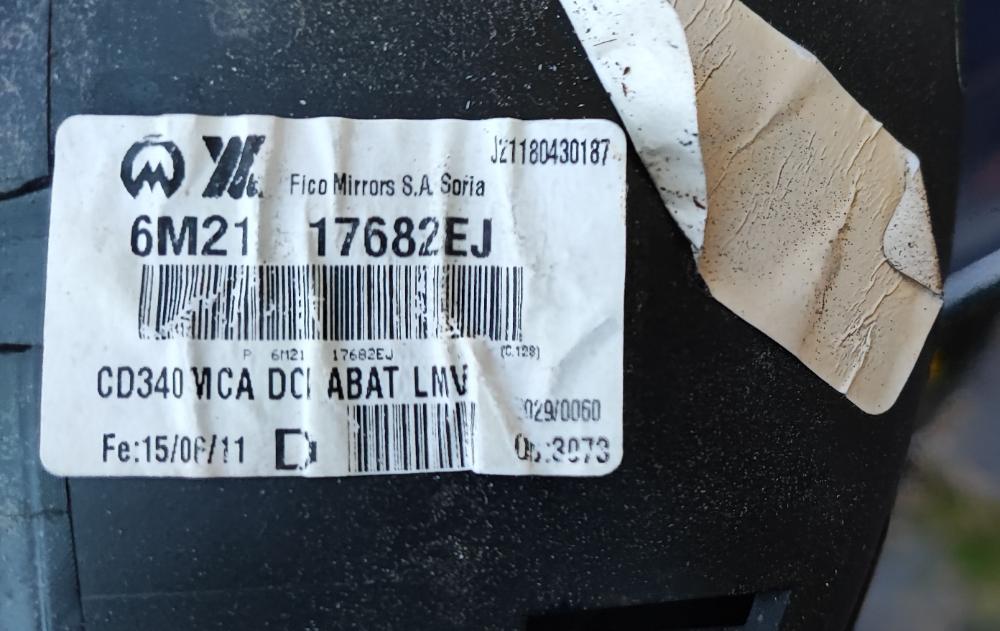

mám dotaz. Mám na autě origo bez blis, bez sklápění , s přísvitem, blinkrem, vyhřívání. Teď pojistná událost a servis chce po mě VIN nebo číslo dílu.
Dokáže někdo na Galaxy 2014 serie50 vybrat toto se sklápěním z tohoto listu ? Nebo rozklíčovat ty zkratky Originálně bych měl mít :
Já mám dle VIN https://7zap.com/en/part/FORD/1776302/
PNC : 17682
No: 1776302 Mirror Assy - Rear View Outer 1.00
RH, Does Not Include Glass,Side Turn Indicator,Puddle Light Or Mirror Cover
from 15.03.2010, S-Max/Galaxy 2006-, 5 Door LMV, Series 50, (-)"GCC/J/KOR", Dual P/Heat/Signal/Pud Lamp Mirror
PNC : 17682

Ahoj, tak nakoniec to bol motorcek. Velka vdaka za ten RU navod ako rozobrat zrkadlo a vybrat motorcek, bez toho by som bol strateny... Motorcek je model 1020791 ale na aliexprese je iba 1020792 ale po premerani sublerou su rovnake a presne pasuje a funguje aj ten z ali

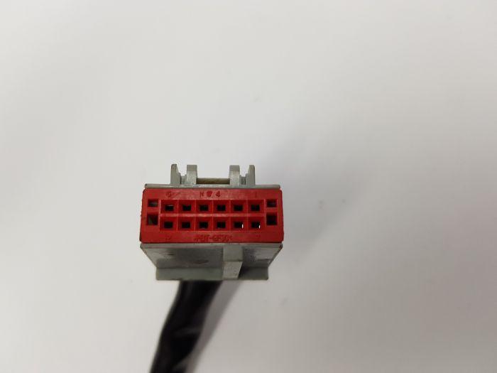

Ford stale tvrdi, ze nelze dle vybav vybrat. Vyzna se v tom nekdo ? Dle vrakace jsou jen dva konektory a ostatni je jedno. Ja mam ten velkej, tedy 2x8 pin
Co mam dodelavane je 17682EJ z roku 2011 a funguje vse. Je to blis (nemam) , mozna i pamet (nemam pametove sedacky, jen elektricke).
Co bylo puvodne mrknu, prave bez elektrickeho sklapeni nikdo nechce a vali se ve sklepe.
Jinak zde je seznam, co vse pry je mozne.
Galaxy TDCI 2.0 120kW euroV
- Příspěvky: 25219
nechapu, v cem maji problem - podle kodu 6M21-17682-ML najdou v katalogu finis 1777397 a popis: UKAZATEL SMĚRU, SVÍTILNU PRO VYSTUPOVÁNÍ NEBO KRYT ZRCÁTKA (BEZ INFORMAČ.SYSTÉMU SLEPECKÉ PÍSMO, (-)"J", DUAL POWER/HEATED/FOLD/PUDDLE LAMP MIRROR, 5DVEŘOVÝ LMV) pasuje na auto od 15.03.2010 do 08.04.2015
