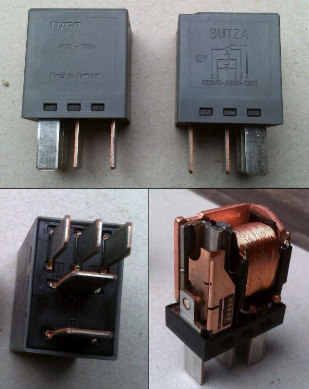

Stejný problém. Přední stěrače se po jednotlivém setření zastavovaly ihned po uvolnění páčky. Po prostudování schematu se zdál být prvopříčinou vadný kontakt v páčce. Tady ale všem pomohla výměna či oprava relátka. Zkusil jsem relátka prohodit, ale bez výsledku. Konzultoval jsem ještě problém s panem Fokim a nakonec vyměnil obě relátka za nová. Stěrače už fungují na 100%. Děkuji touto cestou Fokimu za konzultace 8)
Připojuji obrázky z opravy.

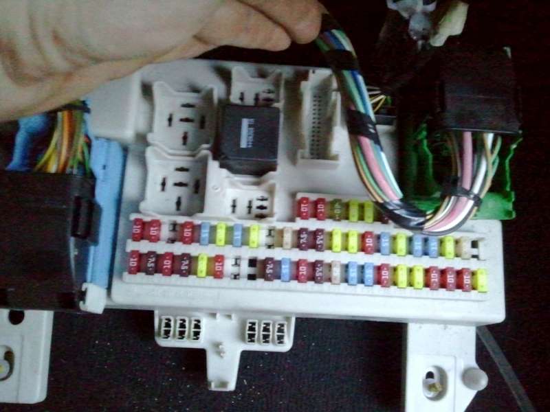

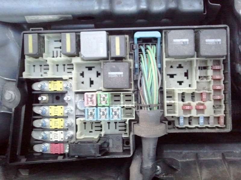

Příspěvek od mr.space » 21.05.2011 20:42
Odfotil som poistkovu skrinu a tu druhu :-) mozete mi pls niekto oznacit rele stieracov ?
DIKY !
