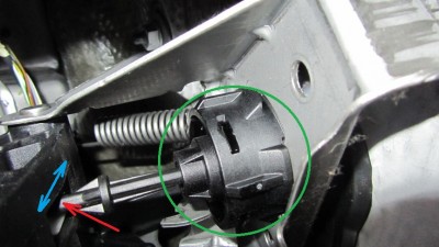

Příspěvek od Andymaniac » 08.05.2017 14:39
Ahoj, potýkám se s podobným problémem jako kolega přede mnou. Nějak jsem při vystupování blbě zavadil nohou o spojku a nejspíš mi praskla u konce ta tyčka co jsem označil červeně a teď se tam vaklá ve směru modré šipky. Asi budu muset vyměnit celý hydraulický válec, ale povolil jsem ten kovový držák, co drží pedál nejde to vyndat. Musí se otočit tím plastovým bazmekem co jsem zakroužkoval ? Nedělal jste to někdo, nebo není to někde popsané ve fordím servisním manuálu ? Díky.
Motor: 1,8 TDCi
Výbava: GHIA
