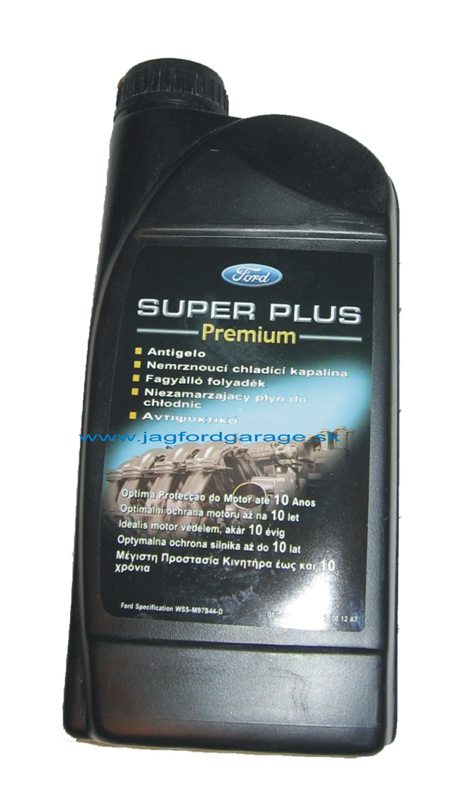

Ford stále růžovou prodává. Nevim teda jak na Slovensku , ale v praze u Charouze je k dostání.

Jainak s dolíváním kapaliny si zas tak nedělejte hlavu. Pokud je všechno na stejné bázi tak to míchat můžete. Barva je tam stejně jen kvůli tomu aby bylo dobře vidět stav hladiny.

dnes som kupil vo forde v trnave tuto zmes.. že iná im už nechodí.. cez tu priesvitnu časť flašky sa zdá byt taká skôr žltkastá.. uvidím aka bude ked ju budem liať do auta

Quickie píše:dnes som kupil vo forde v trnave tuto zmes.. že iná im už nechodí.. cez tu priesvitnu časť flašky sa zdá byt taká skôr žltkastá.. uvidím aka bude ked ju budem liať do auta
růžová :wink:
