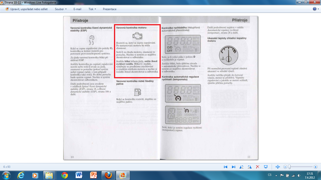

Já se jen tak zeptám...teď se mi stalo,že se mi rozsvítila kontrolka motoru(jedna oranž.kontrolka).Auto funguje naprosto v pohodě,žádné problémy.Vypnutím a zapnutím motoru se nic nemění a ikonka svítí pořád.Teď jsem ještě odpojil baterku,jestli závada opět vyskočí.Co jsem procházel net,tak někomu to způsobovala palivová soustava se zamrznutím.Nafta mi v zimě zamrzla a mám asi 200 km do výměny oleje a tedy i paliváku.Mohlo by to mít něco společného?
Jak dlouho se musí odpojit baterie,aby se paměť závad smázla?
Svítí tato kontrolka...

Kota - kdyz je problem s palivem, tak to signalizuje blikajici kontrolka zhaveni. Pristi tyden mi prijde kabel od Tomina, tak kdybych mel cestu do Prahy, tak ti to muzu napichnout...

Díky za reakci,takže by to nemělo s palivákem mít nic společného?Spotřebu jsem vyšší nezaznamenal.Nejhorší je,že jsou svátky a zítra se s tím musím dostat z Ostravy domu do Slanýho.Jak sem psal,auto se chová normálně.To celonoční odpojení baterky nepomohlo.Tak s tím můžu vyrazit domu?Asi jo,kdyby bylo něco zásadního,tak bude nouzák,ne?

Mě třeba šel nouzák až nad 2,5 tisícce otáčkama . Jinak nouzák mě nešel a měl jsem horší starty když mě svítila tadle kontrolka

Koťo na to palivo bych to neviděl,spíš projeď konektory jestli není některý povolený,a vyndej na chvíli záslepku na EGR a skontroluj jestli jji neobalilo sazemi.

Byl jsem i nad 3000 ot. a porad to jelo v pohode.Cim to ve finale bylo?
Tu zaslepku zitra tedy zkusim vyhodit.Jak to myslis Brehu obalene sazemi?jako ta zaslepka ze strany od vyfuku?

No jestli mas zaslepeny EGR, tak by to mohlo byt ono ne? Zalezi jakou normu EURO mas... vim ze na Euro IV se to po zaslepeni rozsviti )asi po 200km, jak kdy tusim...

Já už si Koťo nepamatuju jestli máš plnou nebo s dírou,pokud plnou tak nic a pokud s dírou tak by ta díra mohla být přicpaná sazemi.

Kluci mám euro3,takže bez dírky.Záslepku mám Břehu od Tebe a je to už půl roku určitě...spíš tři čtvrtě.Ale přes to jsem jí vyndal,ujel cca 20km,ale kontrolka pořád svítí.Ještě se zeptám,co váha vzduchu?Nemůže být něco s ní?Dnes tedy vyrazím domu,tak uvidím jestli dojedu
Pak teda asi jen ta diagnostika.Na to stačí nějaká obecná,ne?Nemusím přímo do fordu...

Já už si nepamatoval jakou máš,tím to není,váhu vzduchu mužeš vyndat a ofoukat,ale jestli měníš vzducháč pravidelně tak by taky měla být dobrá.Na tu chybu -zjištění by měl stačit i obyč ELM kabel, a uvidíš co mu se mu nelíbí.

Podle mě to může být i ta váha vzduchu, když se odpojí, tak automaticky se ta kontrolka rozvítí a de bud smazat odpojením baterky, nebo kabelem, ale u tebe je vidět, že chyba je stálá, proto se kontrolka rozsvítí i při odpojení baterky, jak říkají kluci, nejsnadší bude to napíchnout na diag. kabel, ten tu chybu 100% najde a nebudeš muset koumat co to způsobuje, protože těch čidel je tam víc co dokáže rozsvítit kontrolku.
