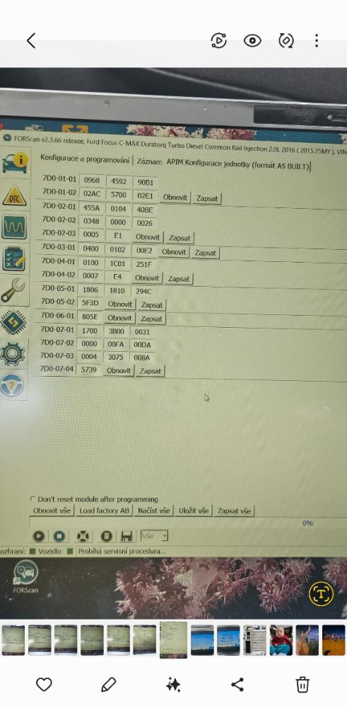

Je to Cmax 2016 a Sync 3 jsem sehnal z Ford kuga 2018 i s CD mechanikou a USB teď jen čekám na redukci k USB hubu. No ještě nejde kamera na zpátečku zkoušel jsem něco přes forscan ale už jsem asi starej nebaví mě to

vrat tam puvodni CDmechaniku (radio), ta by hrat mela ... a kamera je o zmene parametru v APIMu

,teď ještě jak nastavit ty ostatní věci jako je kamera a klimatizace jako bylo na sync2.ja jsem se díval ale tam je věcí že bych něco nerad podělal.

kamera; zmen
7D0-01-01 0968-4592-90B1
na
7D0-01-01 0B68-4592-90xx
(xx je napr. 00, forscan si to opravi a dopocita sam)
na
