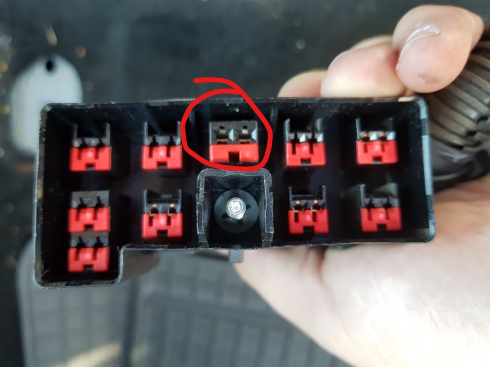

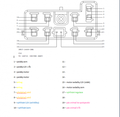

Jinak ZaQiku, když tě tu mám, netušíš k čemu je tenhle konektor, mám tušení že je to napájení pro el. zvedání sedačky, nemám origo přípravu pro vyhřívání, takže bych si odtamtud chtěl vzít napájení pro neorigo řešení. díky.
