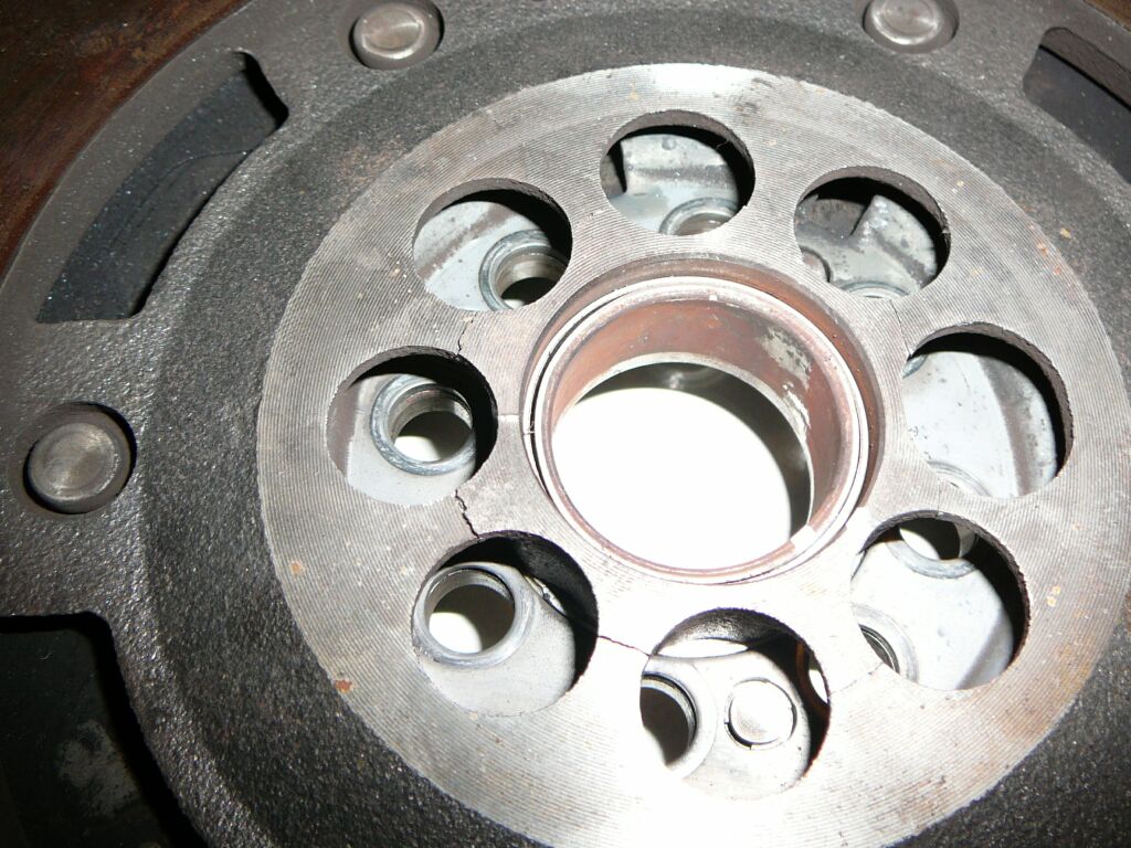

Jen tak pro info.
Takhle vypadá setrvák, se kterým se jezdí až do jeho smrti. Prostě praskne v nejslabším místě.
A ten rachot, co pak dělá bych vám nepřál slyšet. :wink:

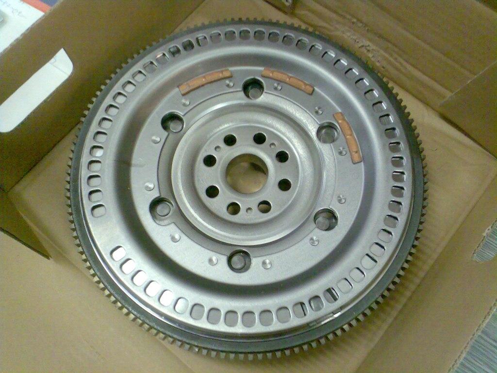

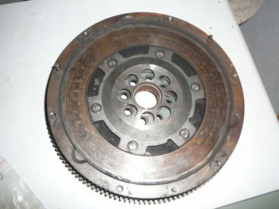

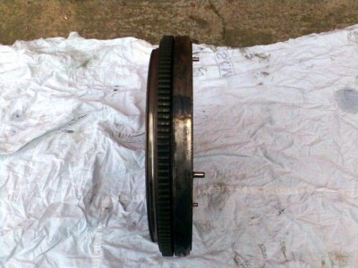

Tak jsem našel foto - porovnání původního (s vyšším momentem setrvačnosti) a nyní dodávaného (s nízkou setrvačností - tak je nyní uváděn)....najdi 10 rozdílů.... :D
...To poznáte až po rozebrání...a nebo by se to dalo možná nahmatat přes otvor po startéru...bohužel jsem před výměnou ani netušil, že existovali 2 různé setrváky..... i když nakonec už dávají jen ten lehčí.....????...... :?

Příspěvek od lewis » 05.03.2009 14:19

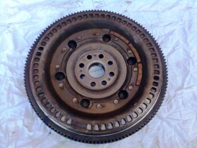

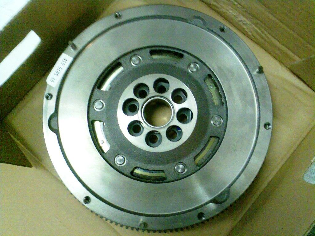

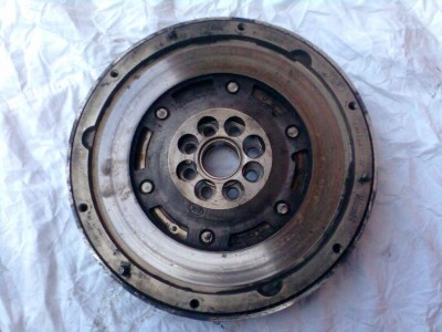

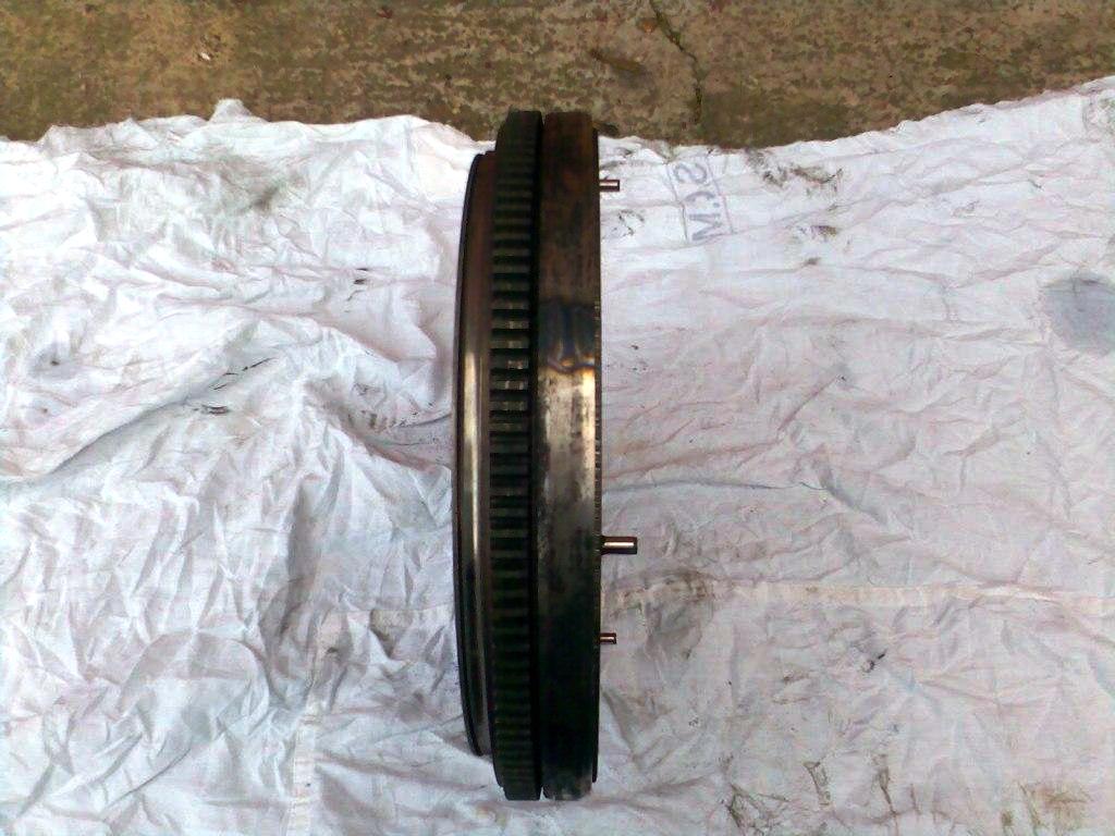

Ještě 3 foto...zde by to mělo být vidět....ty nové jsem fotil u kluků v Elitu....

Ať koukám sebevíc, žádný rozdíl nevidím. Otázkou je, o kolik je ten nový lehčí a která část to je. Jestli ubrali materiálu na pevný, nebo odpružený části, a co k tomu vedlo. :?:

Regulos píše:Ať koukám sebevíc, žádný rozdíl nevidím. Otázkou je, o kolik je ten nový lehčí a která část to je. Jestli ubrali materiálu na pevný, nebo odpružený části, a co k tomu vedlo. :?:
Tak se zkus zaměřit na poslední 3 fota...na starém setrvačníku je navařený prstenec (na pevné části u ozubeného věnce), který obepíná pohyblivou (odpruženou) část (k lamele)....
