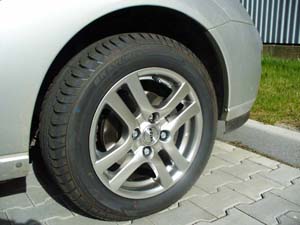

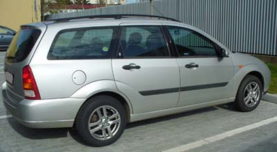

Tak už sem taky přezul mrknětě. Ale k diskům nebyly žádné středící kroužky. Jen matice a nic víc. V servisu se na kroužky ptali, ale když v krabicích nic nenašli, tak řekli ok a kola nandali. Nic nevybruje, je to o něco tvrdší. Obutu na Barum Bravuris 195/60/15.

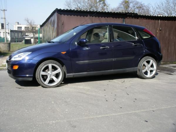

Příspěvky: 17
Bydliště: Opava
Příspěvek od wiky » 05.04.2007 17:43
17" 215/40
Snímek 012.jpg (38.94 KiB) Zobrazeno 3709 x
Snímek 006.jpg (30.23 KiB) Zobrazeno 3697 x

mosad píše:Tak už sem taky přezul mrknětě. Ale k diskům nebyly žádné středící kroužky. Jen matice a nic víc. V servisu se na kroužky ptali, ale když v krabicích nic nenašli, tak řekli ok a kola nandali. Nic nevybruje, je to o něco tvrdší. Obutu na Barum Bravuris 195/60/15.
Do tehlech kol bych taky sel, ale jedine ta 5-paprskova varianta a 16" palcovy. Ale ty samozrejme ve 4 dire nemaj. :-(

mosad
Příspěvky: 347
Bydliště: Plzeň
Příspěvek od mosad » 06.04.2007 08:09
Taky se mi ten pětipaprsek líbil víc, ale na Focuse nedělaj. Holt šli cestou pětipaprsek - pět děr, 4 díry - 4 paprsky. Ale kola jsou to super.
