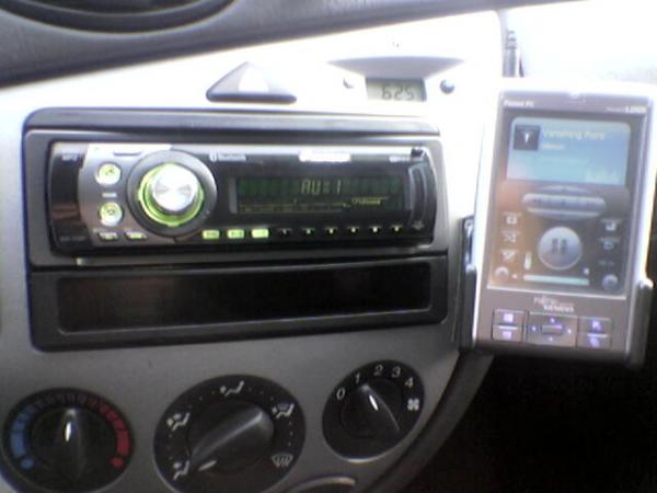

Zkusim to dneska odpoledne - zajimavej napad s tim sparovanim ze strany telefonu. Manual jsem videl pouze v pripade nastaveni audia
Chystam se dneska na dofoceni auta, tak by brzy mohly byt i moje fotky radia
. Akorat tam zatim mam ten ramecek bez kasliku ( http://www.vltava2000.cz/rojka-autohifi ... rtmentID=0 )a ten je fakt naprd - timto ho ZDARMA nabizim prvnimu zajemci!, pac jsem si uz objednal ten s kaslikem
. Ten bez kasliku vyzaduje dodatecne zabrouseni rohu ramecku, ktery je u radia a to se me mrsit nechce.

No dobryymosad píše:Nastav rádio na zdroj telefon, ...
Tady jeste davam k nahlednuti moje reseni radia + navigace (byt na PDA jsem mel zrovna prehravac a ne navigaci
