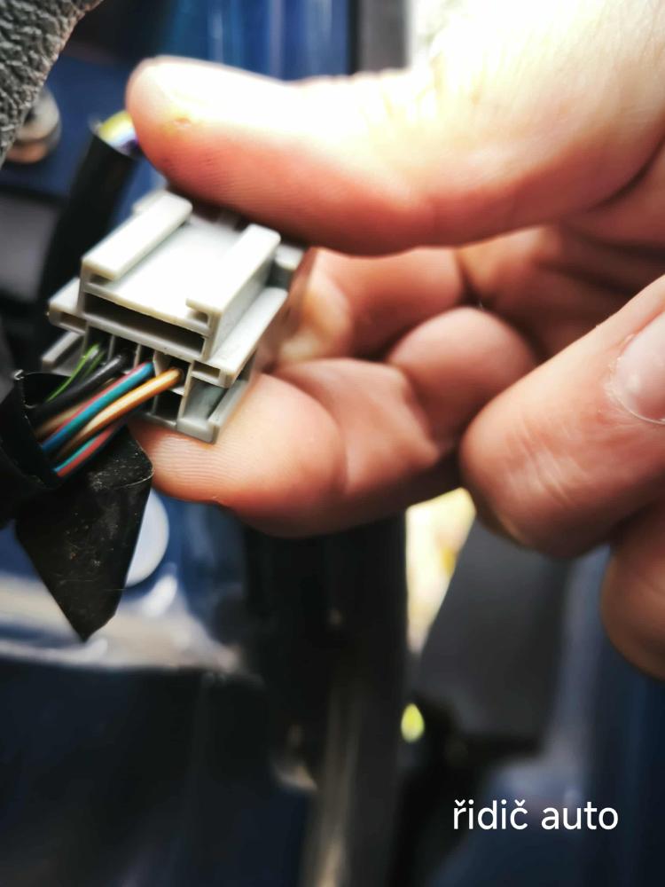

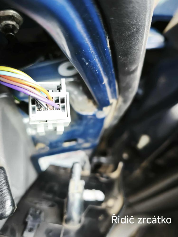

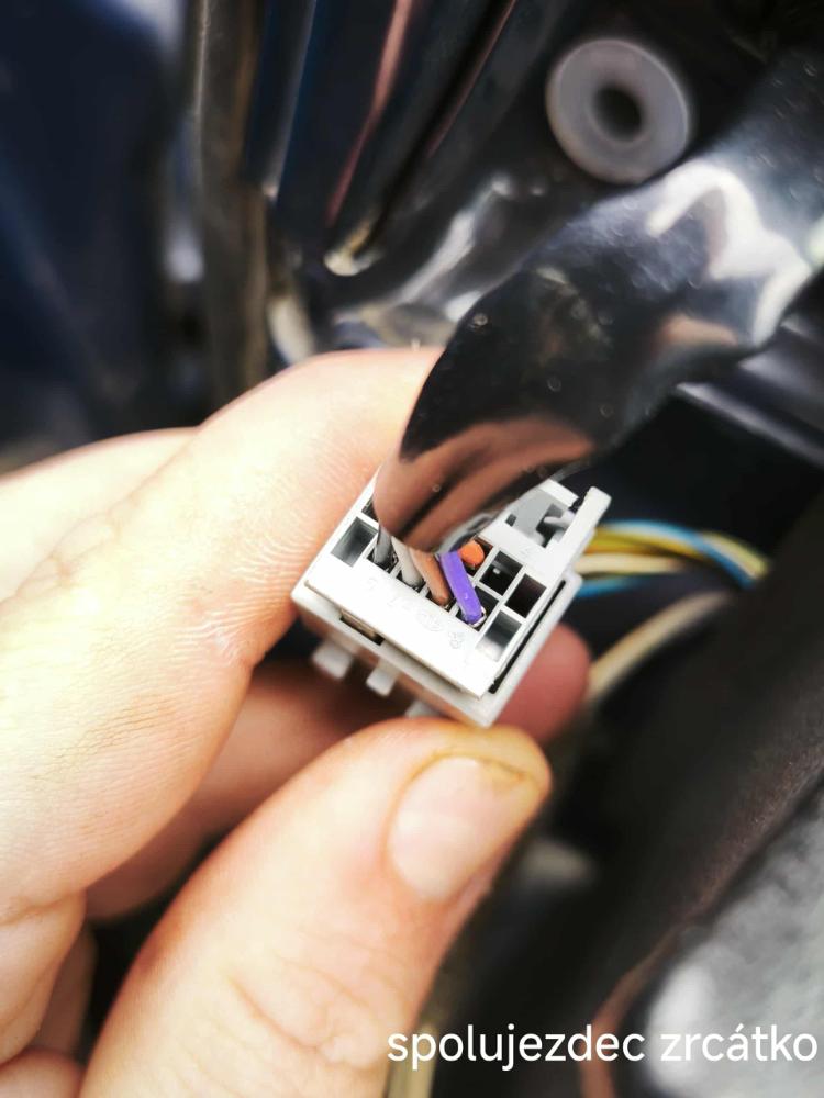

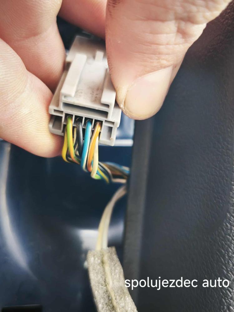

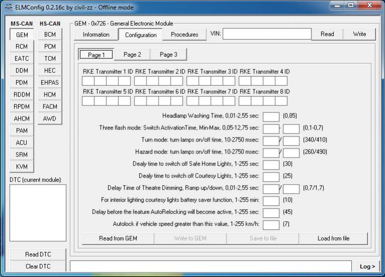

Poprosil me jeden borec z FB fora o aktivaci Puddle lampicek. Ma po FL.Zrcatka menil po nehode. Koupil zrcatka s lampickami. Zapojeni vypada OK. Ze dveri draty jdou. Aktivaci v modulech sem udelal pres Forscan, ale nefunguje to. Propipal sem pripojeni v zrcatku u ridice a okruh je pruchozi.
Pin 6-8 by melo byt pro osvetleni nastupu.
Otazka: Aktivuje se to jen v modulech dveri? Nema to jeste nejake ale? Napriklad ze musi byt treba lepsi gem?

Focus sa konfiguruje cez centralnu konfiguraciu.
- Příspěvky: 25219
Re: Osvětlení nástupního prostoru
povolujese v GEMu a v kazdem dvernim modulu

Hmm..bohuzel sem si neudelal screen nastaveni GEMu, nejak sem to tam nevidel. Zkusim na to mrknout znovu.
- Otomar
- Příspěvky: 569
- Bydliště: JMK

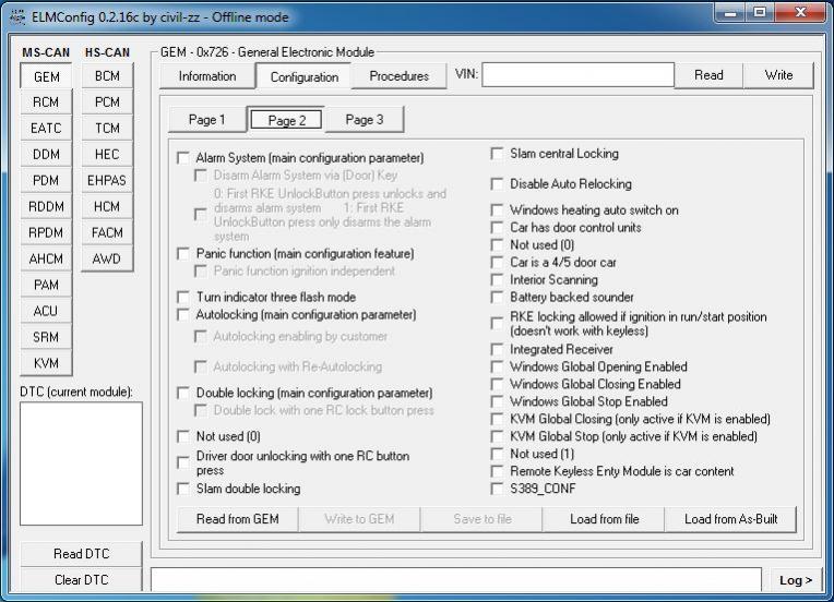

Marně hledám, která opce v GEMu by to měla být (obrázek níže není z auta, kde to aktivuju)

Ak sa na auto so svihadlami vzadu dorabaju sklapatelne zrkadla s osvetlenim, pridavaju sa upravene dverne moduly (ktore tam neboli). Vtedy ich treba povolit aj v GEM. Ty mas ale teda inu situaciu...
- ScorpionSX
- Příspěvky: 1847
- Bydliště: Trenčín, SR
V elmconfigu je to v DDM a PDM - driver a passanger door module. Tam treba zaškrtnúť že je tam aj osvetlenie. To samozrejme platí ak sú tam dverové moduly, inak to myslím ani nejde takto aktivovať, bolo by to treba asi napojiť priamo na nejaké osvetlenie interiéru. V GEMe ako takom sa nezapína nič pokial si dobre pamätám.

Popravdě, neprověřoval sem, zda jsou ve dveřích moduly. Auto má originál 4 okna v el. a do konektorů zrcátek potřebné vodiče jdou.
- ScorpionSX
- Příspěvky: 1847
Ak má auto 4x el. okná tak je to v pohode. Mrkni do tých DDM a PDM a aktivuj to tam. Malo by to stačiť.
... a treti strana konfigurace?
- Příspěvky: 25219
... mas spatnou pamet

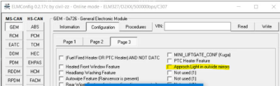

To bude tato, co?
