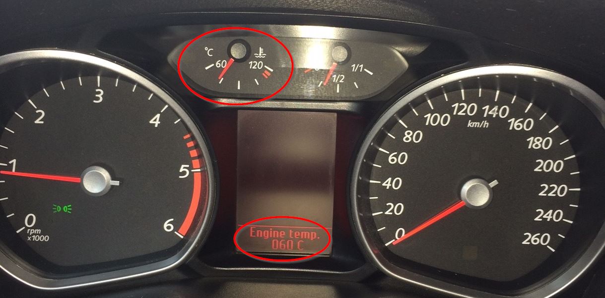

Takže dnes po cca 30ti minutové jízdě po městě výsledek asi takovýto:
Venkovní teplota 3,5°C, takže žádná výrazná zima co by auto extra chladila, rychlost 50-70km/h, test jsem zapnul až právě po té půl hodině ježdění, kdy by už teplota měla být na 90°C, ovšem na přístrojovce se rafička skoro nikdy nepřehoupne ani přes nějakých 75°C.
Podle mě by měla být někde uprostřed, možná spíš kousek za půlkou stabilně...
Ford Mondeo MK4 kombi 1.8 96kW 2010

Tákže... byl jsem v servise a výsledek.... stále otevřený termostat...
Jakmile ještě pojedu nějakou delší vzdálenost, tak poreferuju, jestli se to změnilo.
Každopádně auto už teď po ujetí tří kilometrů ze servisu hooodně znatelně víc topí

Zkušenosti po pár dnech ježdění... Teplota po zahřátí cca 90°C, nekolísá, auto zase pěkně topí.
Takže u mě byla na milion procent příčina stále otevřený termostat.
