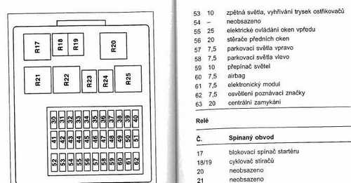

Příspěvek od hami » 01.10.2007 14:18

pelen
Příspěvky: 9259
Příspěvek od pelen » 01.10.2007 19:21
to hami: pojistka 62
pojistky spz.jpg (21.11 KiB) Zobrazeno 7206 x

to pelen: Ja som to hladal v Ezoltovi a nenasiel som. Z toho cumenia do bedne doma v praci uz asi dobre nevidim. Hned ako pridem na vikend do PRG preverim. Dakujem pekne.
BTW ak to bude poistka uz sa to stalo 2* v priebehu pol roka. Tak mozno aj niekde nieco skratuje. Elektrika nie je prave moj obor :(

pelen
Příspěvky: 9259
Příspěvek od pelen » 04.10.2007 21:00
Zkrat, pokud tam je, tak bude urcite v pruchodu dratu pres karoserii. Vetsinou jsme to pojistovali dalsim zaizolovanim. Vyloupni obe osvetleni SPZ a zkontroluj si to.
