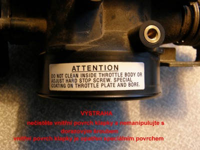

takovy maly dotaz, jak resite pri upravach skrtici klapky toto varovani?

jj je to pravda a jde to krásně sundat dolu hadrem, já jsem jí takto zku***l a musel jsem sehnat jinou, stříknout klidně, ale ničím tam nehrabat a ani na to plastové kolečko, tedy klapku na té to je taky, hlavně po obvobu

Cistil sem uz hodne klapek a tohle se mi jeste nestalo ze bych tam neco znicil,pouzij vhodnej pripravek na cisteni pokud si nejses jistej,trochu zrucnej clovek si umi doraz seridit a pokud klapku menis za rovnou tak je to stejne jedno a stenu telesa snad neposkodis

Ignorujeme ho...Lucky005 píše:takovy maly dotaz, jak resite pri upravach skrtici klapky toto varovani?

jj..a zatim to nicemu nevadilo..kdyz jsem na klapku vlastne nesahl a dal jsem misto ni delanou hlinikovou.

Při čištění jsem použil VIF pro benzínové motory, šlo to s tím krásně.

v podstate stejne funguje i cistic brzd ve spreji...
