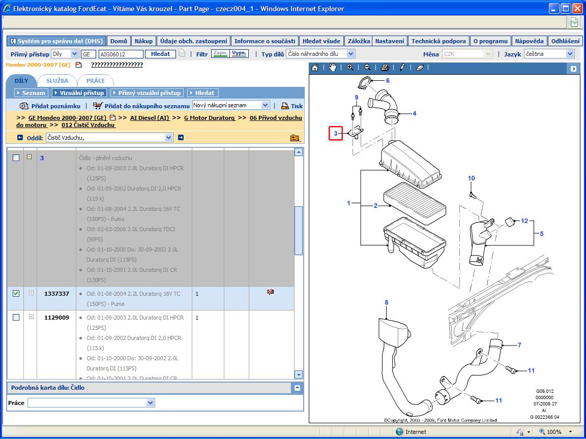

Problém nastal ve chvíli když jsem odkrytoval motor a zjistil že tam váha vzduchu není ani není kam ji zapojit či něco podobného setkal se s tím už někdo.
váha vzduchu problém
abbe4
- Příspěvky: 2
- Registrován: 24.08.2012 14:48
ahoj, bude to znít divně ale koupil jsem modeo cca rok zpátky, a v současné době jsem začal řešit problém hlučnosti chod motoru zní jak staré 1,8td za studena. Podle diagnostiky nešla váha vzduchu (neudávala hodnoty). easy....

A co to je za motor? Tddi snad vahu opravdu nemely

Re: váha vzduchu problém
Zalezi co je tam za verzi EGR - Mondea pouzivaji MAF pouze na rizeni
prutoku EGR, ne na rizeni vstrikovane davky paliva. Takze hlucny
chod nebude mit nic spolecneho s MAFem.
Pokud je EGR podtlakovy se snimanim polohy tak tam MAF neni
to jsou TDDi 90HP a TDCi 115HP.
TDCi 130HP a TDDi 115HP maji jen podtlak bez snimani a MAF.
Novejsi maji elektronicky ovladany EGR, kde je jak snimani
polohy tak MAF.
polohy tak MAF.
