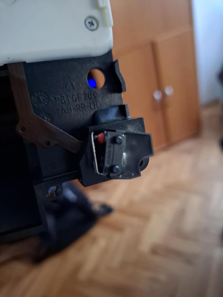

- Sirk9
- Příspěvky: 153
- Registrován: 02.01.2011 20:38
Re: Problém při zamykání dveří
Nezkoušel někdo zámek dveří na Fusiona z Fiesty? Koukal jsem, že se dá sehnat druhovýroba, ale na Fusiona jenom originální zámek za cc 8000 - 9000 Kč. Popř. víte někdo, jaký přesně spínač tam patří co odchází? Měnil si ho někdo sám?

- Sirk9
- Příspěvky: 153
Našel jsem tento, ale nevím jestli je to přesně on. Prý se dělalo více verzí. Dá se to zjistit podle VIN?

- Příspěvky: 25219
kazdy zamek ma asi 4 typy odlisene fordim cislem, ktere se da zjistit podle VINka nebo z nalepky na puvodnim zamku ... v odkazu zadne fordi cislo nevidim; ale pisou tam pocet pinu, tak se koukni na stavajici zamek, kolik pinu tam mas - pokud vic, tak potrebujes jiny typ zamku

- Sirk9
- Příspěvky: 153
Tak jsem nechal dát starší zámek a funguje.
Jen bych chtěl u starého zámku vyměnit ten spínač, ale nevím co je tam přesně za typ. Na mikrospínači to nejde přečíst.
Měnil ho někdo? Díky za info

- oscaar
- Příspěvky: 884
- Bydliště: Zlín
U trojkoveho Mondea jsem to řešil a dokonce jsem našel toho výrobce toho specifického mikrospínače. Byl to Pinelli a odepsali mě, že je nemohou komerčně prodávat. Protože si Ford platí exkluzivní výrobu.
