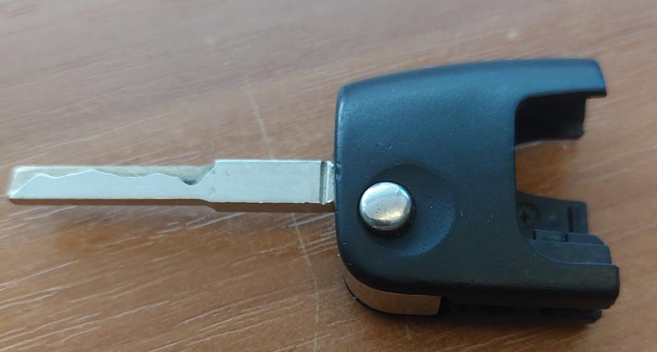

Nemáte někdo zkušenost s tím, jak lousknout tuto část klíčku, aby mohl vyměnit planžetu? Vypadá, že je to lepené (je to origo klíček). Nechtěl bych ho úplně zlikvidovat.

kdyz drik sklopis, tak tam uvidis maly otvor, ve kterem je osicka, ktera se da vytlacit a tim drik uvolnis a muzes ho vymenit za jiny

Dík, zkusím. To mě nenapadlo :D
