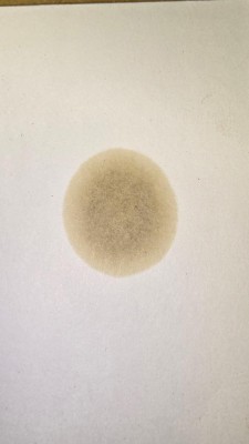

Nevím kam to dát a nechat zhodnotit stav motorového oleje 5w-20 (WSS-M2C94-B) dle kapkového testu. Použil jsem jen čtvrtkový papír, najeto cca 87000 km, po výměně ujeto cca 6 000 km. Z mého pohledu asi ještě v poho...nebo ? Myslím si, že u techto motorů 1.0EB (mk3,5) je nutno dodržovat interval těch 10t.km a používat alespoň ten vif. Ještě mám v plánu kontrolu toho dacího koše endoskopem přes výpustnou zátku. :wink:
