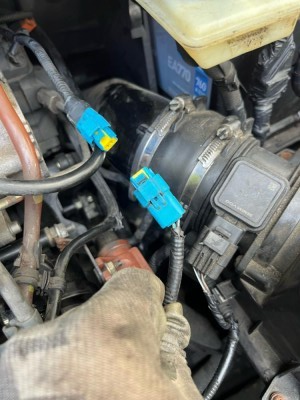

Zdravím, pořídil jsem Ford C-max 2,0 TDCI 2004 a dnes jsem si všiml, že v motorovém prostoru jsou dva volné stejné konektory. Nenašel jsem nikde, kam je zapojit. Nevíte někdo kam s nimi?
Díky.

Pro upřesnění. Na diagnostice to vyhazuje chybu P2682 Řídící obvod ventilu pro odtok chladicí kapaliny. Takže otázka. Může tam být měněny domeček termostu a původní měl třeba nějaký obtok?

vypada to jako konektory pro snimac teploty chladici kapaliny a ventil chladici kapaliny ... asi tam budes mit nejakou prestavbu ... doporucuji zajit do autobazaru a kouknout se pod kapotu u jineho auta

Proč jsou tam dva stejné netuším, ale koukni třeba na tohle video, je tam vidět kam se zapojuje... čas 2:30 a dál

ZaQik píše: 12.09.2024 07:43 vypada to jako konektory pro snimac teploty chladici kapaliny a ventil chladici kapaliny ... asi tam budes mit nejakou prestavbu ... doporucuji zajit do autobazaru a kouknout se pod kapotu u jineho auta
Na domečku je jen snímač teploty kapaliny a ten zapojený je.

Snimac teploty ma zeleny konektor a je zozadu.
