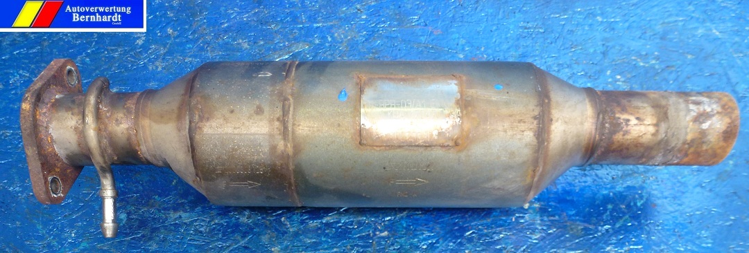

Žádné senzory diferencnich tlaku pro RJ to nemá ta trubka co vede z DPF je pouze držák na gumový závěs výfuku. viz foto a SW si myslím ani neřešili je to prostě jen mezikus na výfukuNicco píše:...

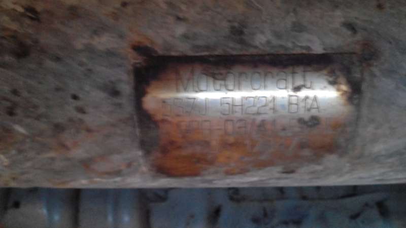

Ten co mas ty je jinej, nez ma origo mondeo mk3 ten vypada takto
http://data.motor-talk.de/data/gallerie ... 861788.JPG
- Lázňator
- Příspěvky: 164
- Registrován: 12.04.2014 16:49
- Bydliště: Měřín
Re: vykuchany filtr pevnych castic (DPF)
tak ten už vypadá origo. Jo a díval sem se na Tvoje oplechování Slide a to je jiná liga
Tak sem zalezl pod auto a ten můj je zcela nečekaně
Motorcraftt 5S7J5H221B1A.Google něco našel ale spíš na ebay žádný tech. info co to je
